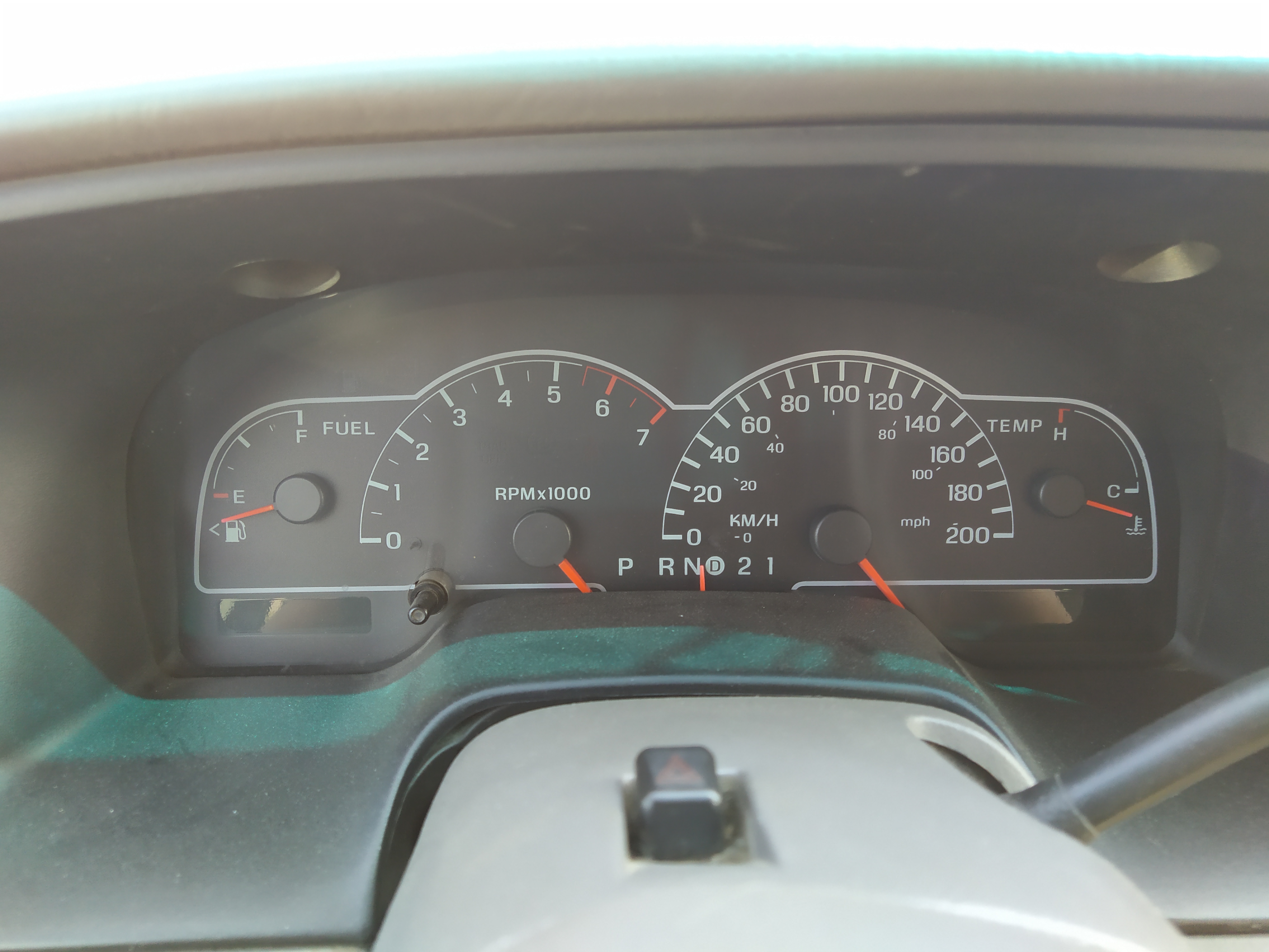

У меня такая проблема, стрелки тахометра и спидометра ушли максимально вправо. Потом разогнался до 70, то спидометр заработал. PS на фото машина заглушена
Re: приборная панель
sanektx писал(а): 17 июн 2020, 12:36 У меня такая проблема, стрелки тахометра и спидометра ушли максимально вправо. Потом разогнался до 70, то спидометр заработал. PS на фото машина заглушена
теперь проблема будет возникать всё чаще и чаще, пока не пропаяют плату

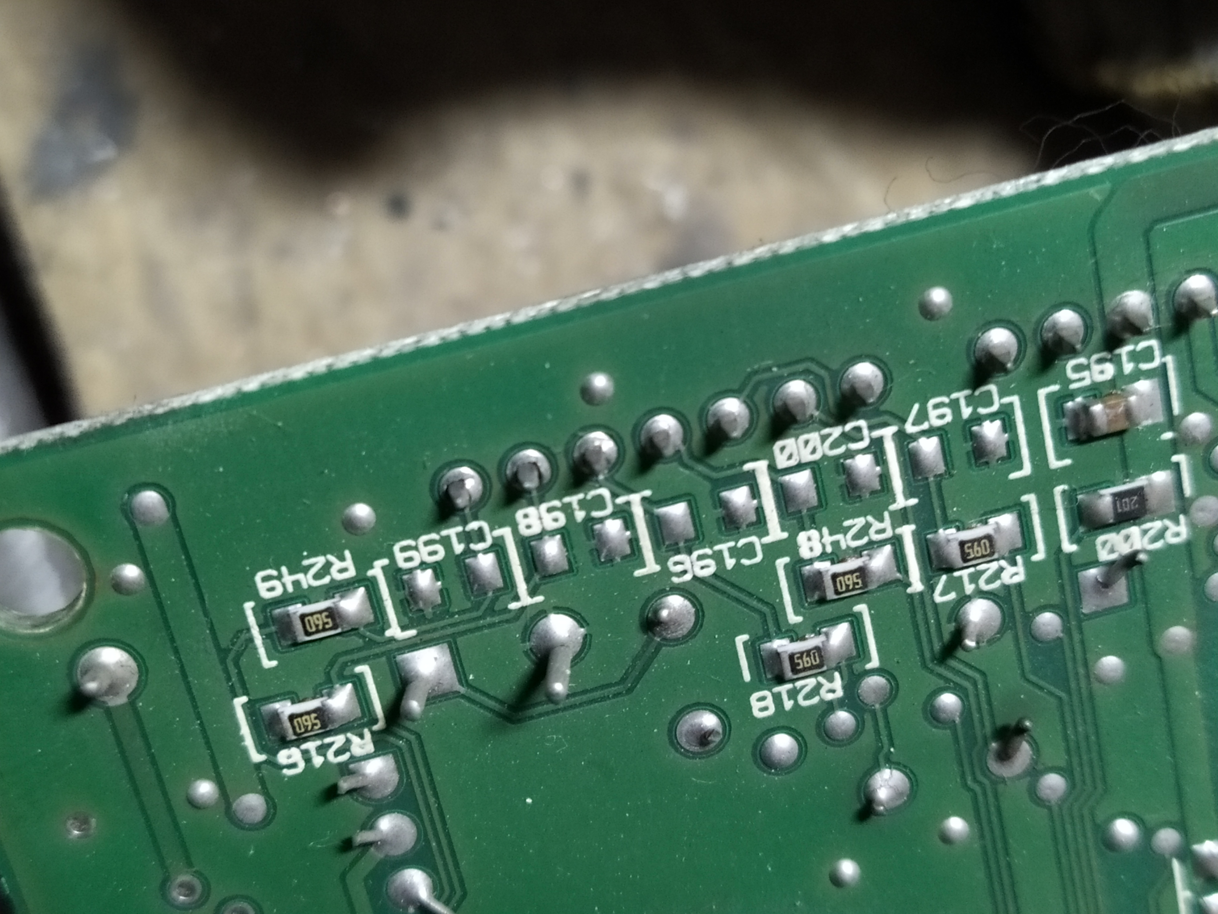

Вот и причина. Видно, что на двух контактах справа пайка растрескалась
