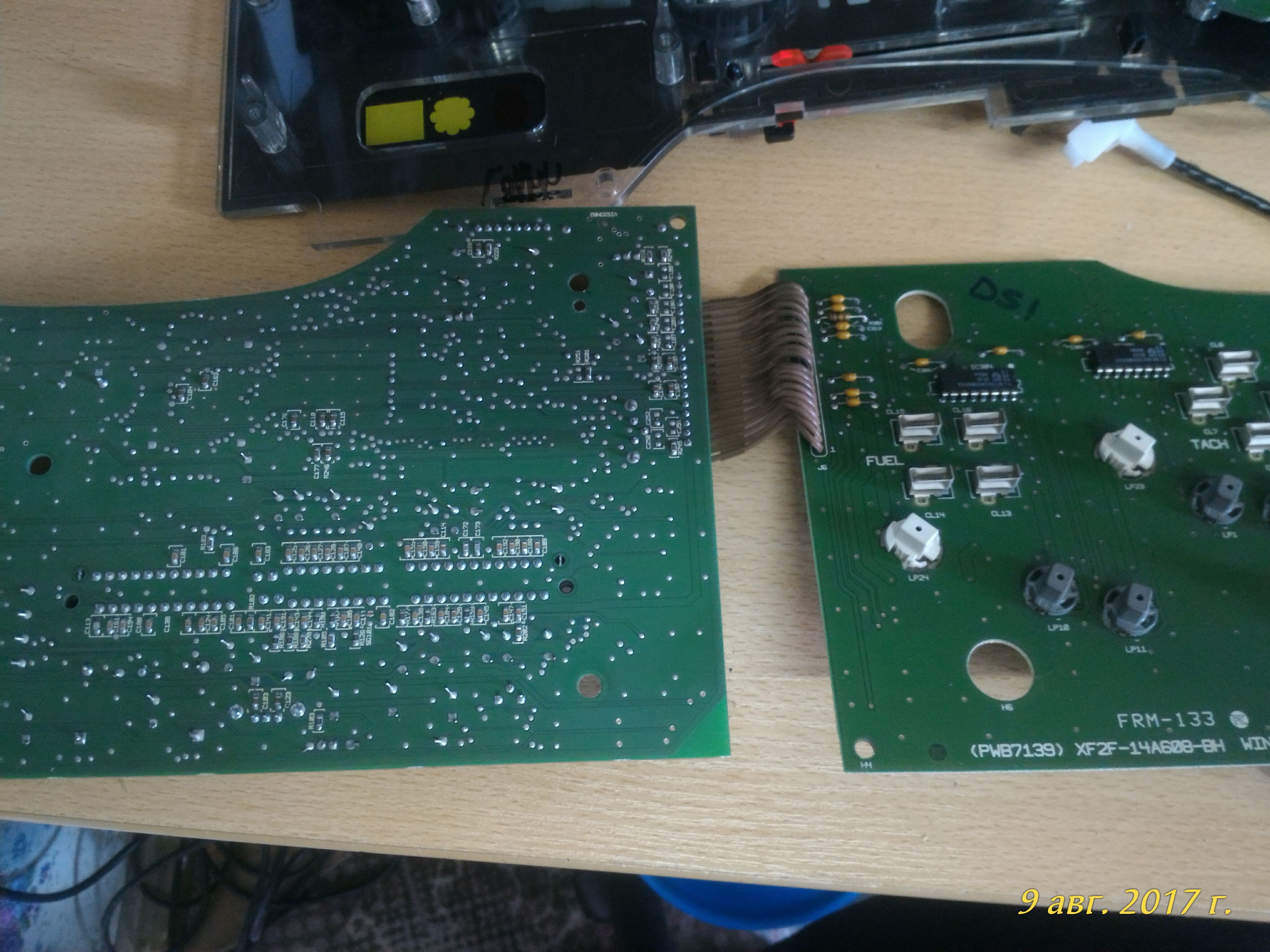

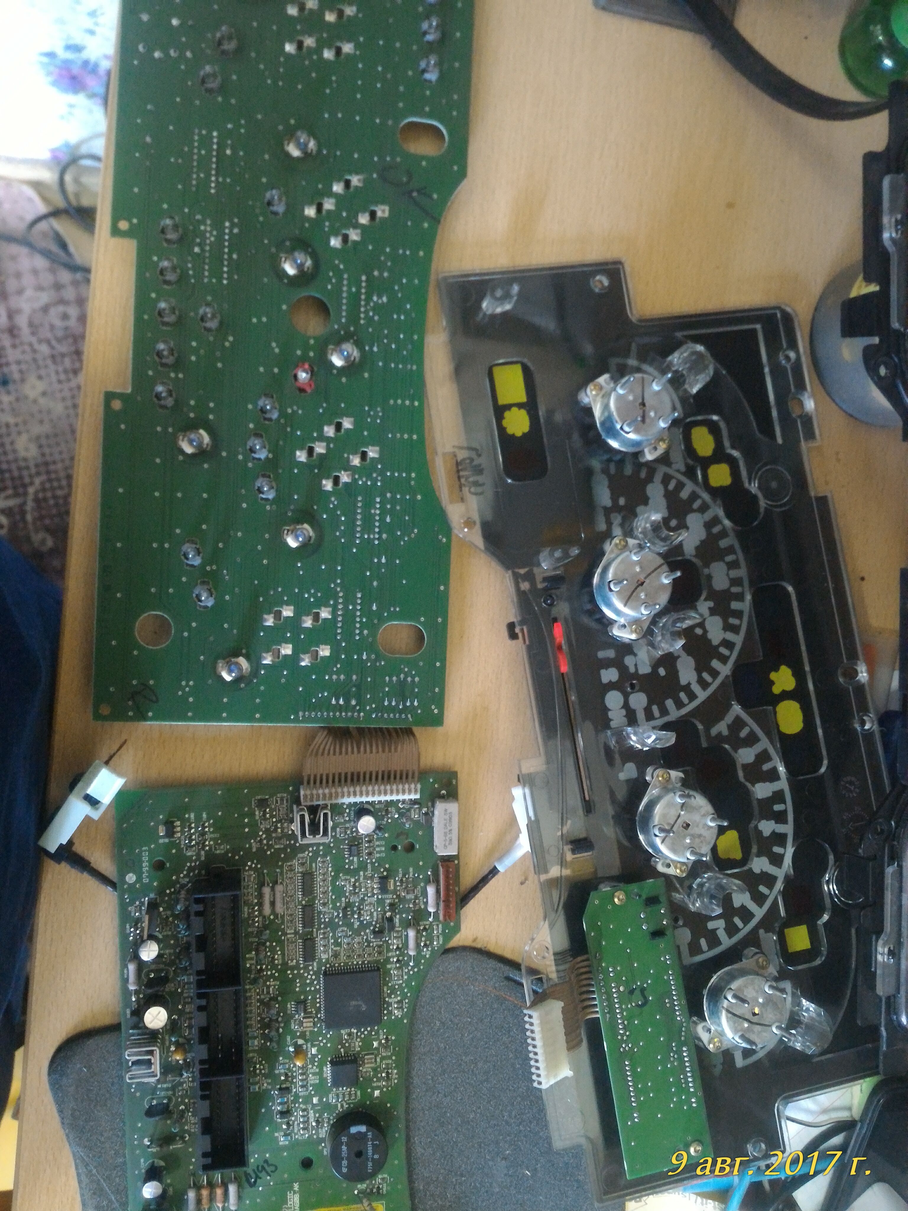

Доброго времени суток.
Снял я всё-таки свою приборную доску, открыл, посмотрел (как баран на новые ворота) и собрал.
Единственное, что я заметил, так это стрелка тахометра при наклоне приборные панели меняет свое положение. И сам прибор, тахометр, при заведённом автомобиле показывает неправильные значения, меньше чем должна быть. Отсечка срабатывает при 3,5 тыс. оборотов

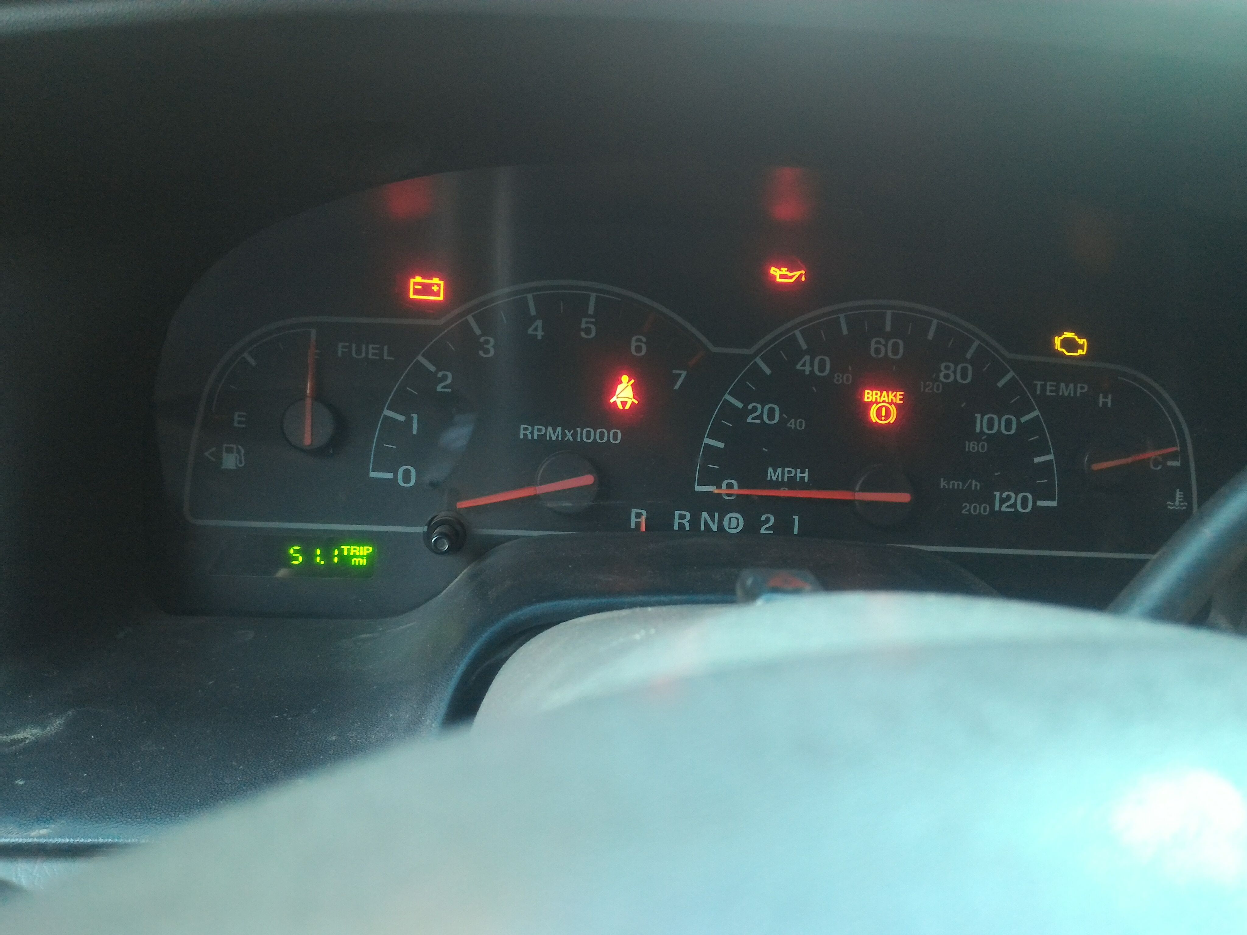

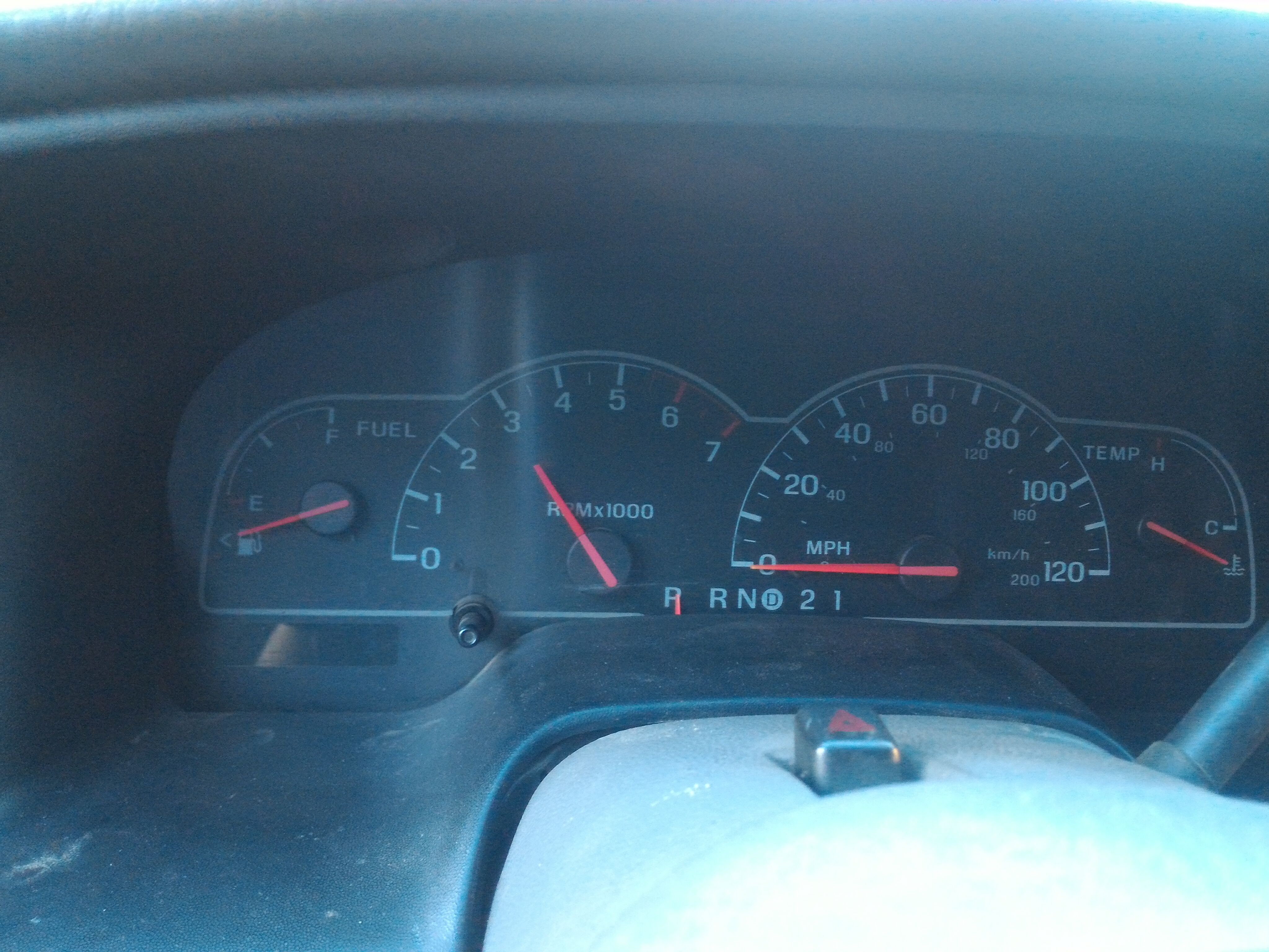

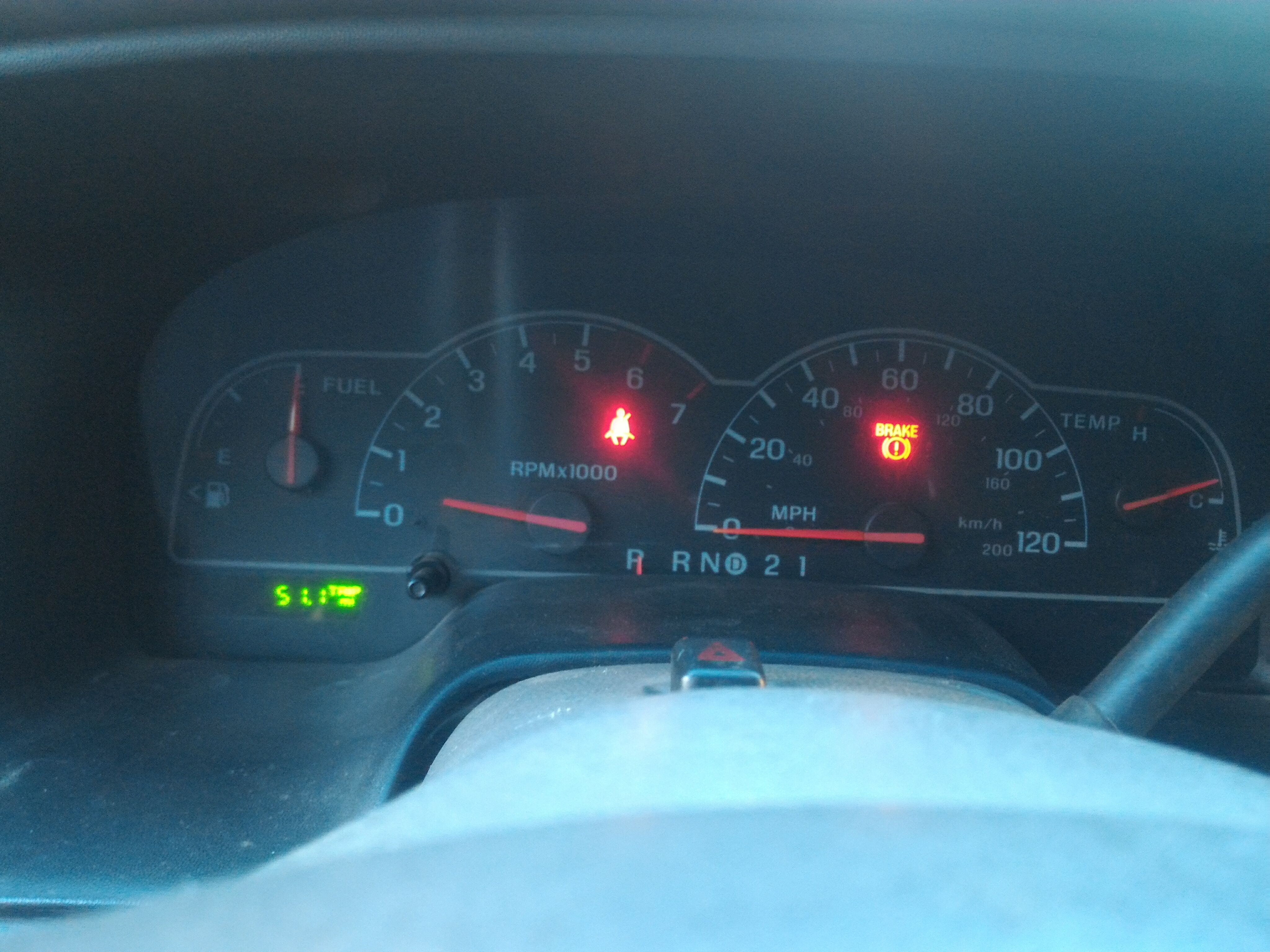

ЛЕОНИД
Сообщения: 62
Откуда: москва
Re: приборная панель
Сообщение ЛЕОНИД »
xoom писал(а): 12 авг 2017, 12:54 а это все происходит при подключеном щитке ?
и при подключеном и при снятом с торпеды.
На фото видно как при включение зажигания прибор встает почти на место
если дело не в шлейфах и не в самом индикаторе то контроллер
удачи
У Александра была была такая же проблема с приборной панелью.
Вылечилось пропайкой шлейфов (как на видео).
