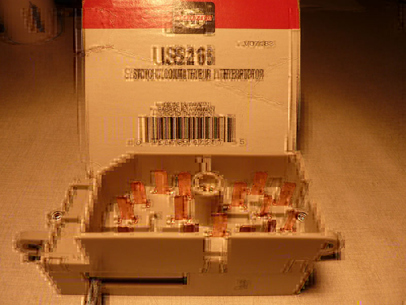

Re: Контактная группа замка зажигания
Lyava, спасибо тебе! Почти год возил с собой в машине новую контактную группу. Написал тебе ответ, возникло непреодолимое желание пойти и поставить её вместо старой. Поставил. Проблема озвученная в первом посте этой темы (блокировка "кочерги" в режиме "Р" при включенном зажигании) решена :)
Контактная группа замка зажигания.JPG (91.6 КБ) 7388 просмотров
Поставил вот такую. Стоила она в Экзисте около 25$.
