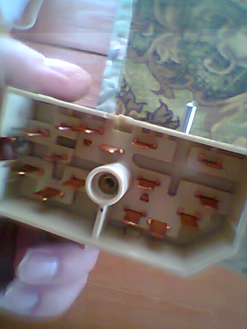

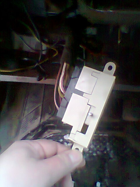

Заметил, что избавиться от этого получается если покрутишь личинку замка зажигания. Поэтому полез искать контактную группу замка зажигания. Разобрал низ торпеды, низ рулевой колонки. Контактная группа (в виде кирпича) стоит на рулевой колонке, вниз от замка, соединена с замком длинной тягой, прикручена двумя винтами. Отсоединил, открутил, достал, разобрал этот кирпич. Латунные (без покрытия :o ) контакты (как в китайских игрушках) наполовину истёрлись, в пластмассовом корпусе обугленная дыра :shock: .
Покупать новое такое же "чудо" за 30$ я был морально не готов. Поэтому выгреб уголь, заклеил дыру эпоксидкой, контакты почистил и смазал специальной пиндосской смазкой для контактов, собрал и поставил на авто.

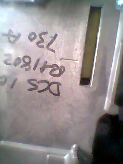

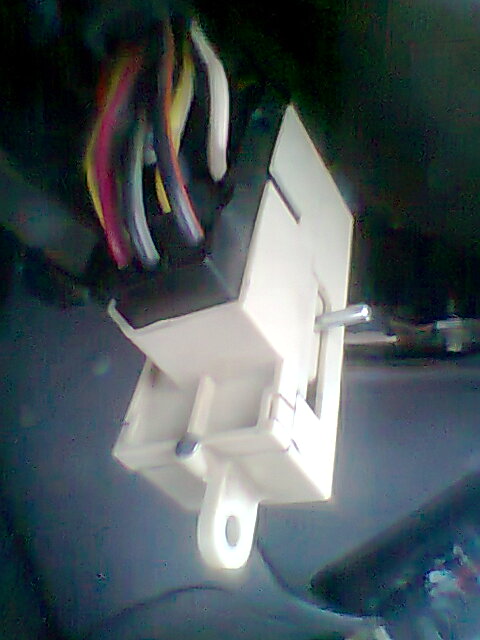

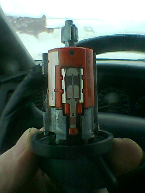

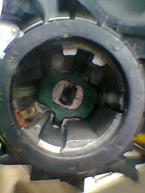

Вот и уменя-с утра детей от тёщи в школу везти,ключ повернул и он проворачиваться стал легко во все стороны без промежуточных положений.Хорощо хоть завис в положении включенном-проводом на + и на втягивающую ;) и поехали в школу.Потом только не глушилась.Развинтил колонку частично,замок разобрал, тягу эту видно-она вроде как разломилась-одна часть бегает, когда ключом крутишь,но как доходит до положения чтоб стартер провернуть-стопорится и последний сантиметр не поворачивается.Чтоб эту тягу вынуть надо руль снимать что ли? :?И вообще, она одельно продаётя,никто не сталкивался?
за штырёк включаю зажигание и завожу
замок с проводами
замок с проводами
вид замка без личинки
рулевая колонка вид снизу в прорези тяга к контактам
тут наверное был усик-фиксатор
личинка замка
личинка замка
это контактная группа

Вчера та же проблема настигла. Разобрал, там тяга из двух частей, видно в прорезь, что они отдельно ходят, а как они сопрягаются, понять не могу.... :(

Сопрягаются штифтом, он выпадает, точно диаметр не скажу. Но, на ремонт часа 3-4 потратил электрик. :shock:
