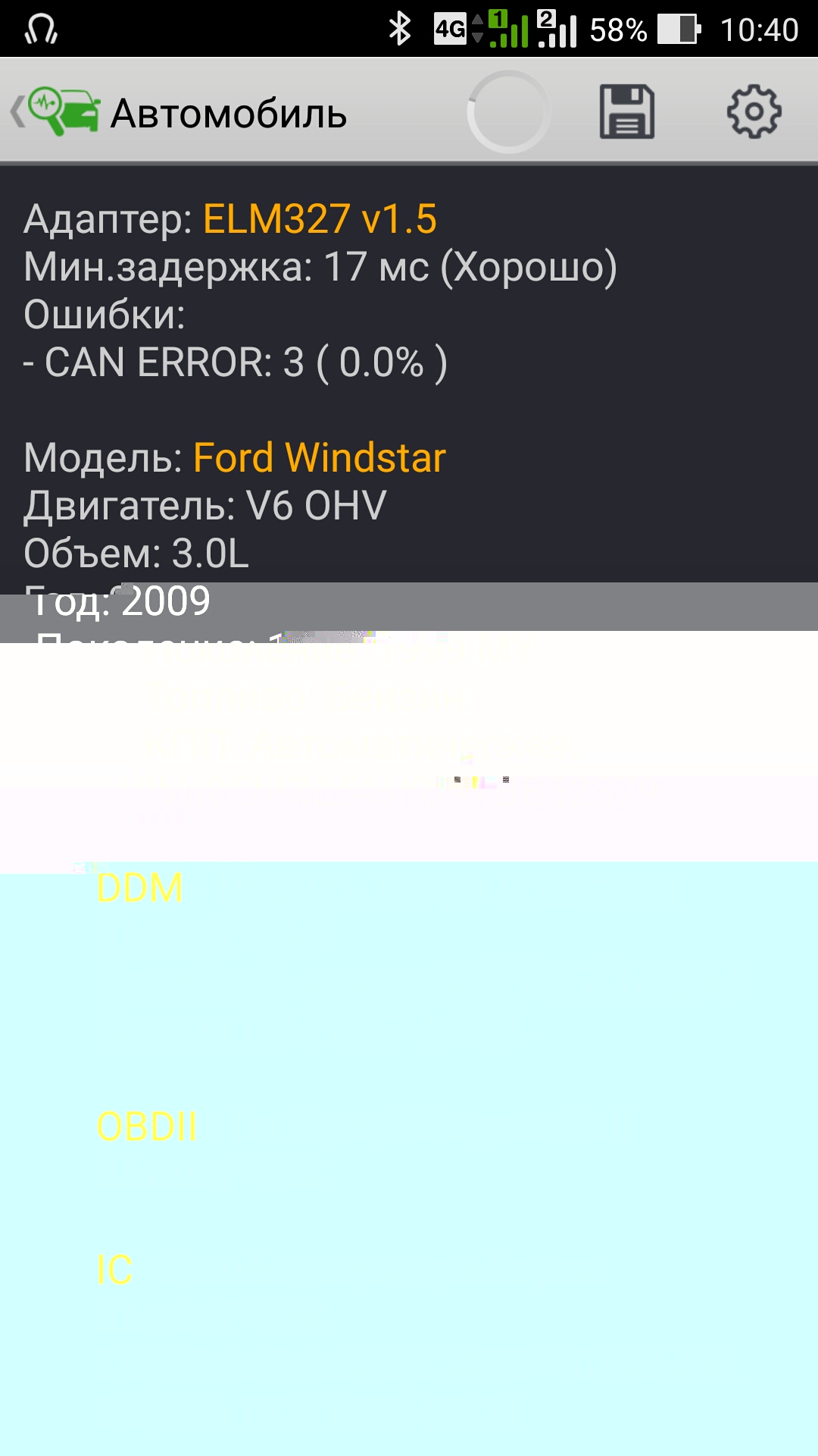

Я взял елм, програмка Forscan, ошибки видит. И все датчики показывает. Если ставить программу на ноутбук то она может проводить тест системyavlad писал(а):всю? это как? поконкретнее можно?слесарь писал(а):я взял себе ланч x431 про читает замечательно и видит нашу машинку всю.
P.S. единственая трудность заключалось в поиске елм которая читает нашу машину. Сначало заказывал с али не работало, потом при покупке проверял сразу как говорится "не отходя от кассы". Проводной елм попался сразу рабочий, а вот за безпроводным пришлось побегать.
- Screenshot_2016-05-08-10-40-44.jpg (590.73 КБ) 14929 просмотров
- Screenshot_2016-05-08-10-41-11.jpg (580.25 КБ) 14929 просмотров
- Вот, что он видит
- Screenshot_2016-05-08-10-40-25.jpg (540.87 КБ) 14929 просмотров

Пробовал с елм327 WIFI планшет/смартфон Андроид програмка Forscan демо версия, ошибки видит (демо версия ошибки не стирает). Машину определяет, все как ЛЕОНИД писал. На много лучше чем Torque. Даже определила, что ключ зажигания не прошит...
Как пример приведу сохраненный файл форскан в ТХТ --

в общем Код: P0741 - Неправильные рабочие характеристики TCC. Пробуксовка гидротрансформатора превосходит допустимую величину - единственное, что напрягает.
И снова удивило - Код: P0500 - Неисправность в цепи датчика VSS. О диагностировании датчика скорости - действительно сломано 7 зубьев в шестерни датчика скорости, но все работает!?
как вывод лучшей программы для ФОРД ВИНДСТАРА я до сих пор не использовал, спасибо ЛЕОНИДУ (и всем остальным) заинтриговал.
