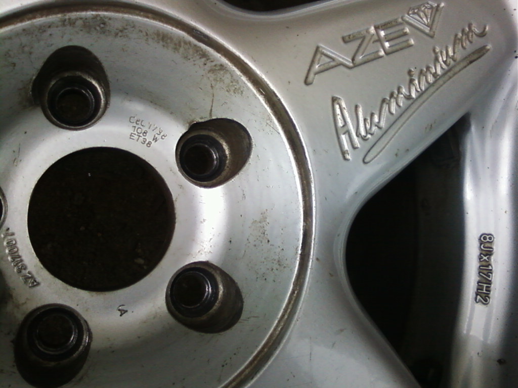

Re: резина
пасиб!
есле я правильно понял .. то диски на 17 вообще не стоит ставить?? или с профилем повыше можно?
Жалко их продавать - красивые!!

А диаметр центрального отвестия на дисках совпадает со ступицей , а то может шпильки и рвет, тем более профиль низкий. Я поначалу думал 114,3 ,а оказалось 108 межболтовое растояние.
- Ermak
- Сообщения: 28
- Зарегистрирован: 12 сен 2011, 22:58
- автомобиль: Ford Windstar 1996 г.в., 3.0 v6. vulkan
- Откуда: Смоленск Ford Windstar 1996 г.в., 3.0 v6. vulkan
Re: резина
Да с диаметрами .. вроди бы .. све в порядке! ЦО не мерил .. но видно . что садятся плотно .. а междуelectroprem писал(а):А диаметр центрального отвестия на дисках совпадает со ступицей , а то может шпильки и рвет, тем более профиль низкий. Я поначалу думал 114,3 ,а оказалось 108 межболтовое растояние.
болтами 108 - написано на дисках! ширина 8 дюймов .. вылет 38 вродьбы так!

на семнадцатидюймовых ... вот что написано
