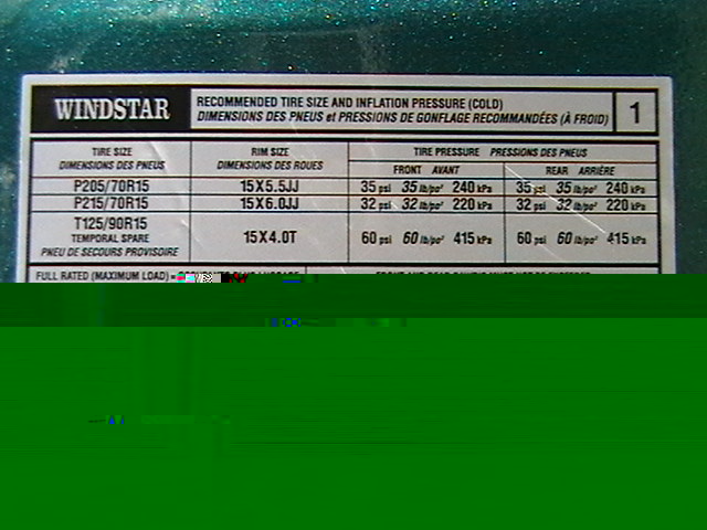

Нужно ставить то , что разрешает производитель
- P205/70R15 на диски 15X5.5JJ давление в шинах 2,4 кгс/кв.см
- P215/70R15 на диски 15X6.0JJ давление - 2,2
- Т125/90R15 на диски 15X4.0T давление - 4,15
данные из табл. под левой передней дверью (табличку пришлось набирать, не умею фотки выставлять)
можно почитать здесь http://koleso.bancorp.ru/shina.htm

yavlad, для добавления фотки надо под новым сообщением найти вкладку "настройки", следующая вкладка будет "добавить вложения", щёлкнуть "обзор", выбрать имя файла, написать, если требуется, комментарий, нажать "добавить файл". Дальше как обычно, после дописания текста жать кнопку "отправить". Если тема актуальная, может выложить табличку в ФАК?
- koleso.jpg (109.16 КБ) 13942 просмотра
