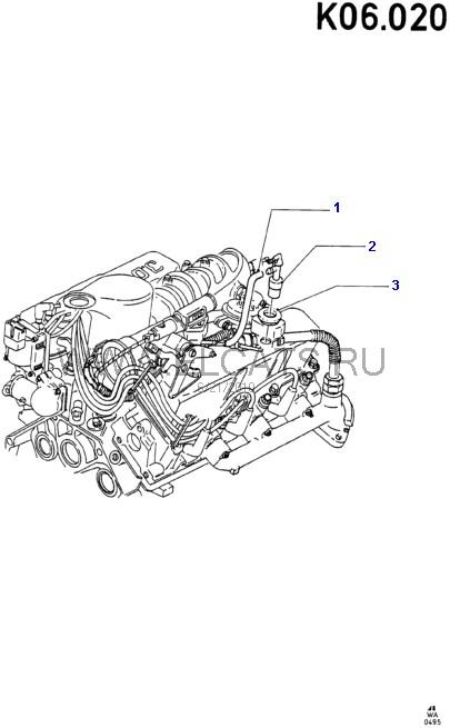

Плиз.. Ткните мне пальцем где находится клапан PCV на 3.8 96 г. ??? :oops:
3.8 96г.
Re: проблемы с холостыми ...
Номер 2,на картинке.Изображен двигатель 3,0 но сути это не меняет.Клапан одинаковый и расположение понятно.

Кстати как он снимается ? :oops: А то из под него сочится масло и менять нужно целиком или только прокладку ? :?
Клапан просто вытаскивается, стоит недорого,в теме про номера деталей он есть.Масло может сочится из-за того ,что он забит.Когда у меня с него слетела трубка,двигатель колбасило.На холостых обороты падали до 500.Из-за малых оборотов дергалась коробка.Вот такой маленький клапан.
