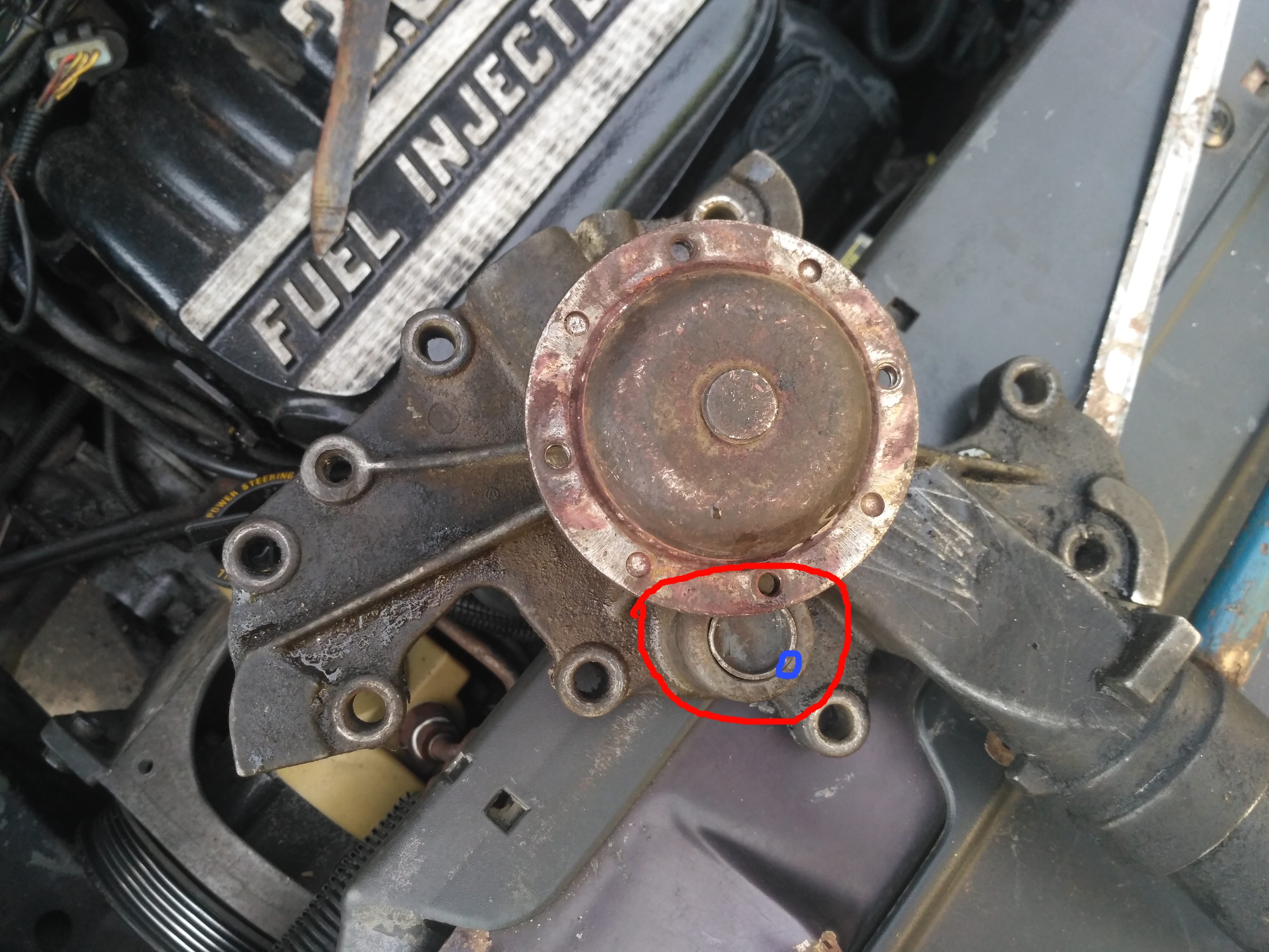

помпу снял
вопрос следующий
для чего заглушка и почему с неё капает антифриз?
Снял эту заглушку и залил воды так она вылилась через маленькое отверстие сверху помпы это норма или что?
Re: Водяная помпа
Если потекло через дренажные отверстия (отверстия вверху) - нужно менять помпу, для этого они и сделаны !!! Чтоб видеть !!!
