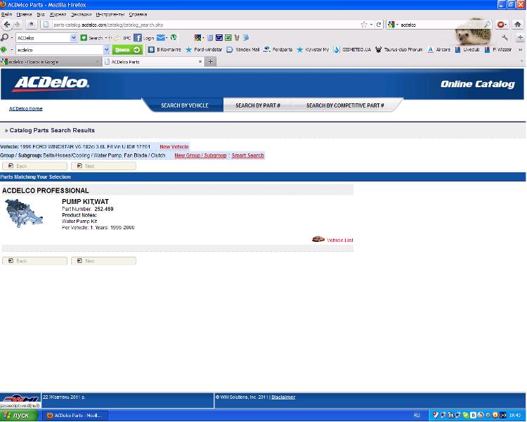

yavlad, подскажи, какой номер по ACDelco пробить?

SergeBrest писал(а): yavlad, подскажи, какой номер по ACDelco пробить?
Я это делаю проще в Гоогле ищу ACDelco , захожу на сайт, а там все просто, или вводишь номер кузова, или отвечаешь на вопросы какой год машины, марка и т.д. находишь деталь какую тебе нужно. см. фото-

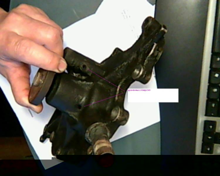

yavlad, есть вопрос по тому, как проверить "жива ли еще помпа?" Вы говорили про какое-то отверстие, и что если там есть течь - то помпу на замену.
Расскажите, где его искать? Или сфоткайте, если есть возможность.

SergeBrest По моему, ты зря потратился на прокладку. Я думаю не в прокладке дело, а в помпе. Да и не благодарное дело. Чтоб ее снять нужно снять натяжные ролики, генератор, площадку (вместе с насосом гидроусилителя) на которой он крепится. Соответственно слить антифриз, масло. Залить все новое. У меня на все ушло пол дня. Менял насос второй раз, плюс наличие необходимого инструмента.
Помпу проверить на исправность по наличии течи из дренажных отверстий. Лучше смотреть на яме, снизу. Если течет, нужно менять. Снять ремень, и за шкив подергать на наличие шата. При течи я ездил до появления шума в насосе, текла немного. Но шуметь стала громко. И шат шкива был достаточно большой. Удачи!

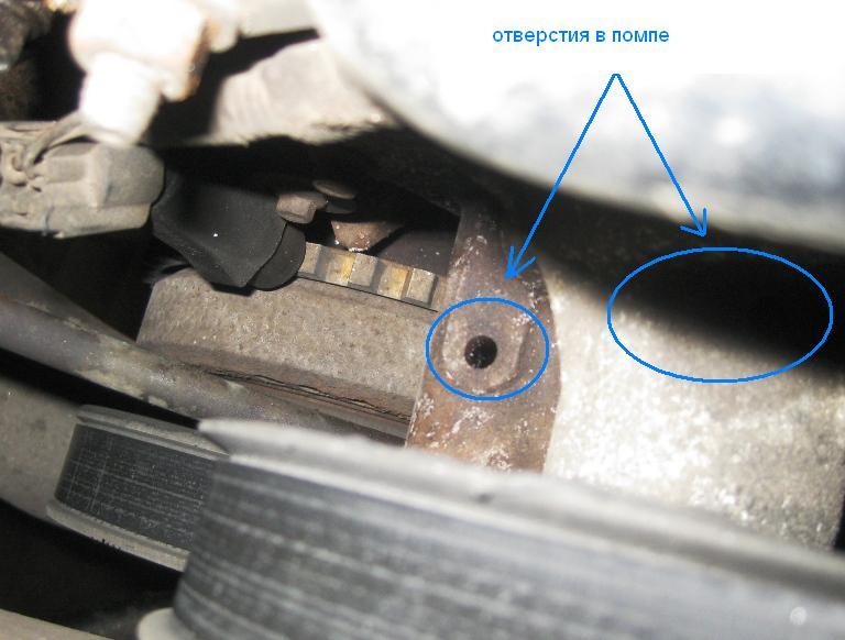

Владимир ,снизу из ямы отверстий не обнаружил. Видел два похожих "сверху" под капотом (фото чуть позже выложу). Из отверстий не текло. Подергал за шкиф - вроде бы не люфтит.
Течь есть со стыка деталей и :( - фото сча обработаю и выложу, мот что из опыта сможете подсказать.
Я бы сказал что у меня сейчас "сифонит" :lol:

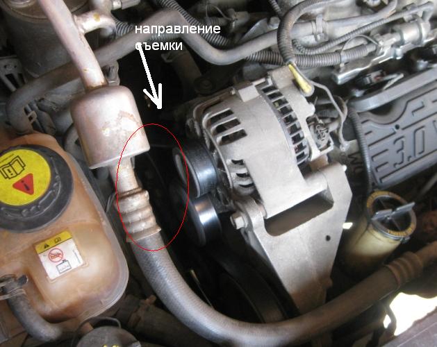

Парни, добавил фото своей помпы (1- направление съемки, чтобы понятно было как смотрел, 2- фото контрольных отверстий помпы: ( :oops: посмотрел, что на всех фото, отверстие, что ближе было - засвечено :oops:, так что отмечено место, где оно есть, и оно сухое )
направление съемки
направление съемки

Re: Водяная помпа
SergeBrest писал(а):Подергал за шкиф - вроде бы не люфтит.
С надетым ремнём люфтить даже убитая не будет.
Смотреть, наверно, надо нижнее отверстие.
