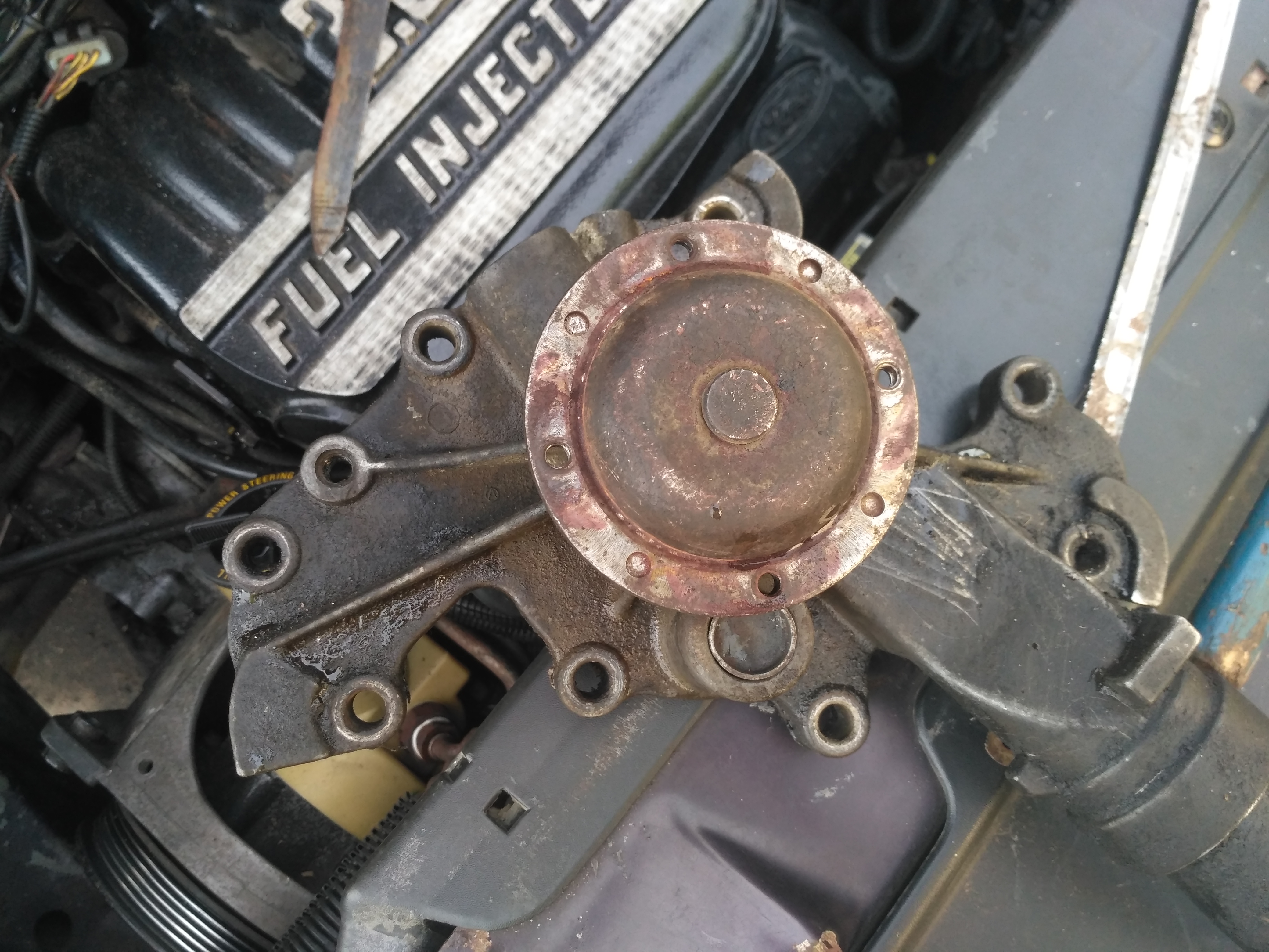

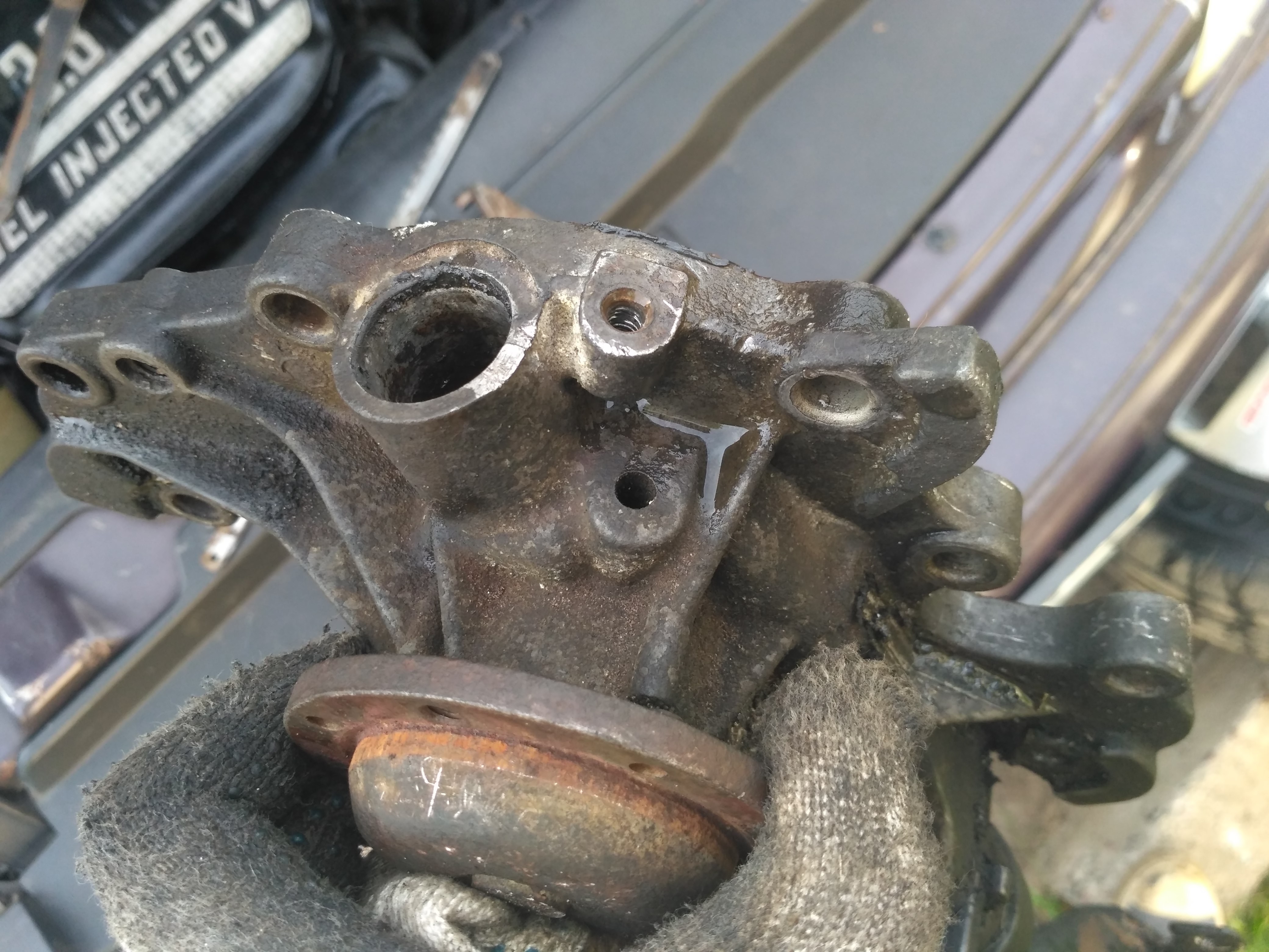

yavlad писал(а): 01 май 2018, 20:20 Если потекло через дренажные отверстия (отверстия вверху) - нужно менять помпу, для этого они и сделаны !!! Чтоб видеть !!!
трошку капала где на фото отмечено голубеньким и всё
Re: Водяная помпа

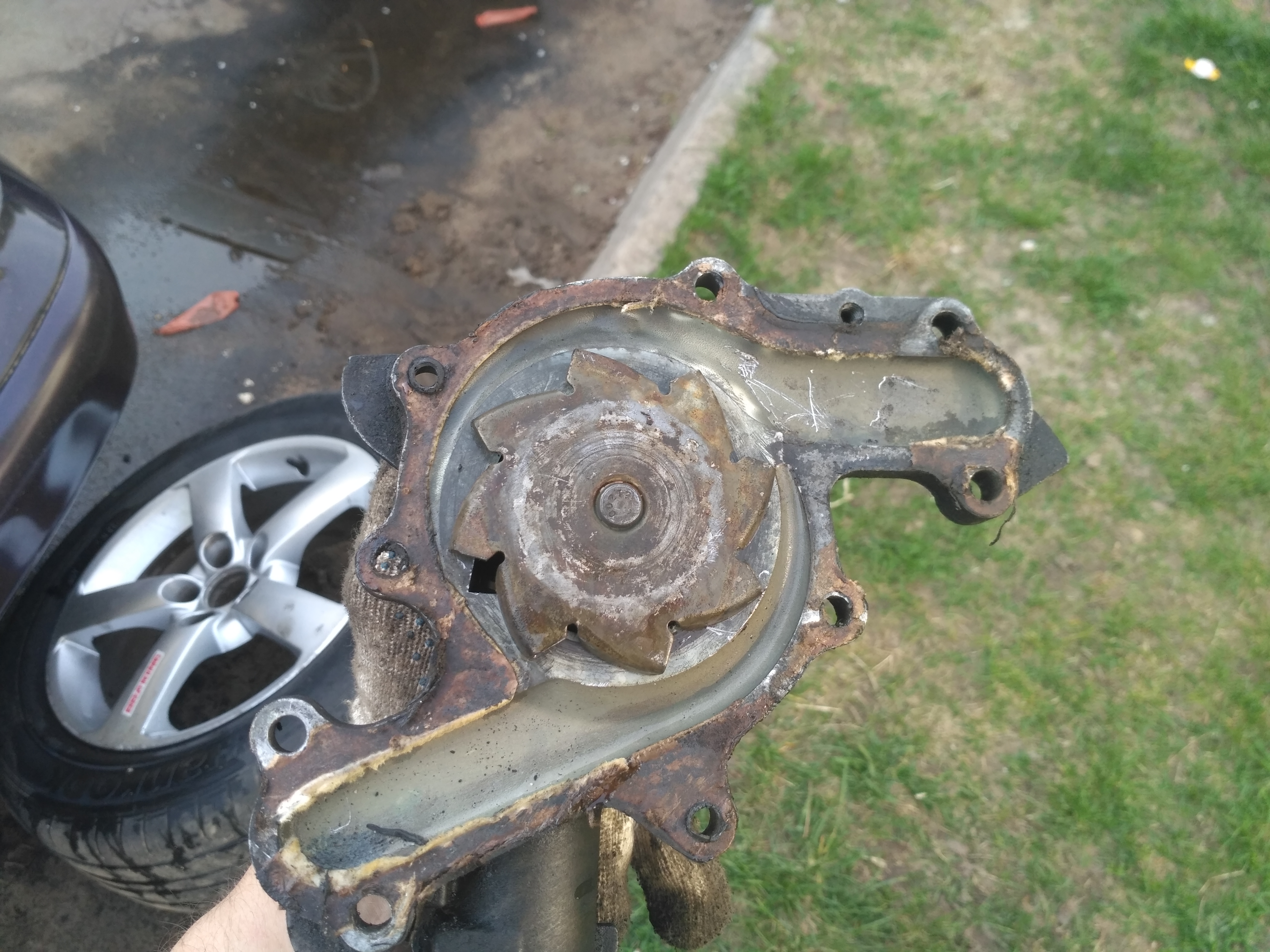

Нужно проверить люфт шкива помпы. Освободить шкив помпы от ремня и рукой пошатать шкив, покрутить. Если трет по корпусу крыльчаткой, или есть поперечный люфт нужно менять помпу. Никто не скажет когда обрежет шкив. Удачи!
