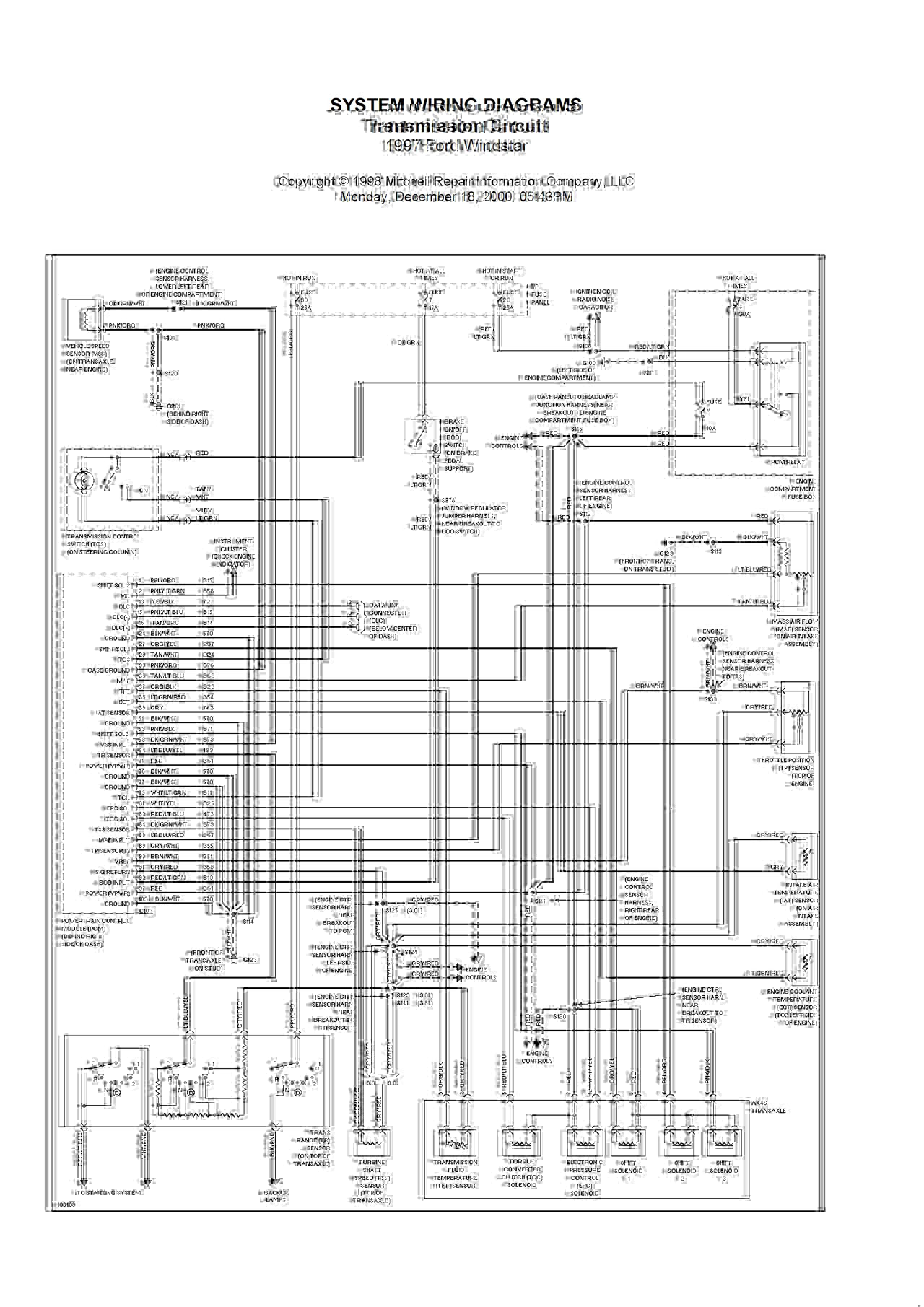

Это не датчик. Это разъём. Купить такой можно на разборе или в Канаде-Моторс (видел там года три назад). Чтобы вынуть старый и вставить новый надо снимать коробку с двигателем (частично или полностью для снятия боковой крышки КПП). Поэтому ремонтники отрезали ответную часть разъёма от проводов, провода припаяли к остаткам контактов на КПП, и всё это залили "холодной сваркой".
Разобраться какой провод куда подсоединять несложно, достаточно распечатать две схемки и отдать их ремонтникам
эту: download/file.php?id=9 (похожий разъём вверху слева)
и эту: (наш разъём внизу справа)
Если электрику всё равно будет непонятно какой провод куда присоединять, то ищите другой сервис.

СПАСИБО БОЛЬШОЕ ВСЕМ ЗА ПОМОЩЬ ..ПРИПАЯЛИ С ПОМОЩЬЮ СХЕМЫ...И С ПРАЗДНИКОМ ВСЕХ.
