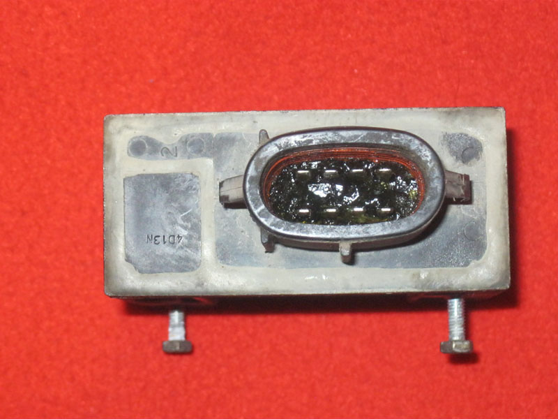

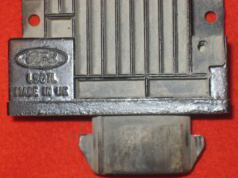

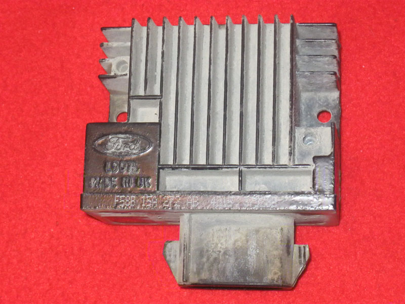

Всем привет. Пропал ходовой свет, ездил с фарами. Но вот снял бампер и с левой стороны нашел вот такой блок. По схемам где-то здесь должен стоять реостат, а эта фигня с ребрами, как бы для охлаждения и восемь выходов в нем.А я на экзисте в каталоге нарисовано не то. Подскажите, плиз, что это?
Эмблема форд, ниже l907l ;ниже  made in uk; и еще ниже, на фото не видно, F58B 15A 272 AB  4D15  37923D. Там где D не понятно, может быть 0 или Q

вован писал(а):Всем привет. Пропал ходовой свет, ездил с фарами. Но вот снял бампер и с левой стороны нашел вот такой блок. По схемам где-то здесь должен стоять реостат, а эта фигня с ребрами, как бы для охлаждения и восемь выходов в нем.А я на экзисте в каталоге нарисовано не то. Подскажите, плиз, что это?
Это реле дневных огней. Реостата в нашем варианте нету. Это реле при включении зажигания и снятии с ручного тормоза включает притушенный свет.

Спасибо. Значит ему кранты, что-то внутри побрякивает. А оно не разборное.
