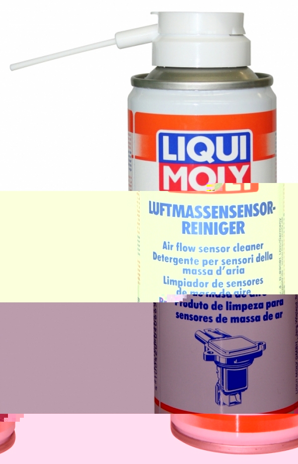

да промываю я ДРМВ а толку его маслом закидывает надо сперва с маслом разобраться. и комп обнуляю. ДРМВ я промываю карбюратор клинер есть такой спрей балончик
Re: windstar какой движок
крбюраьтор клинер это же ацетон голимый
как он влияет на сам датчик кто знает
ииза этого может неправильные показания давать и будет повышенный расход
а кто как еще их чистит
тот что для корбюратора этим нельзя галимый ацетон. я мою этим он спиртом отдает.
