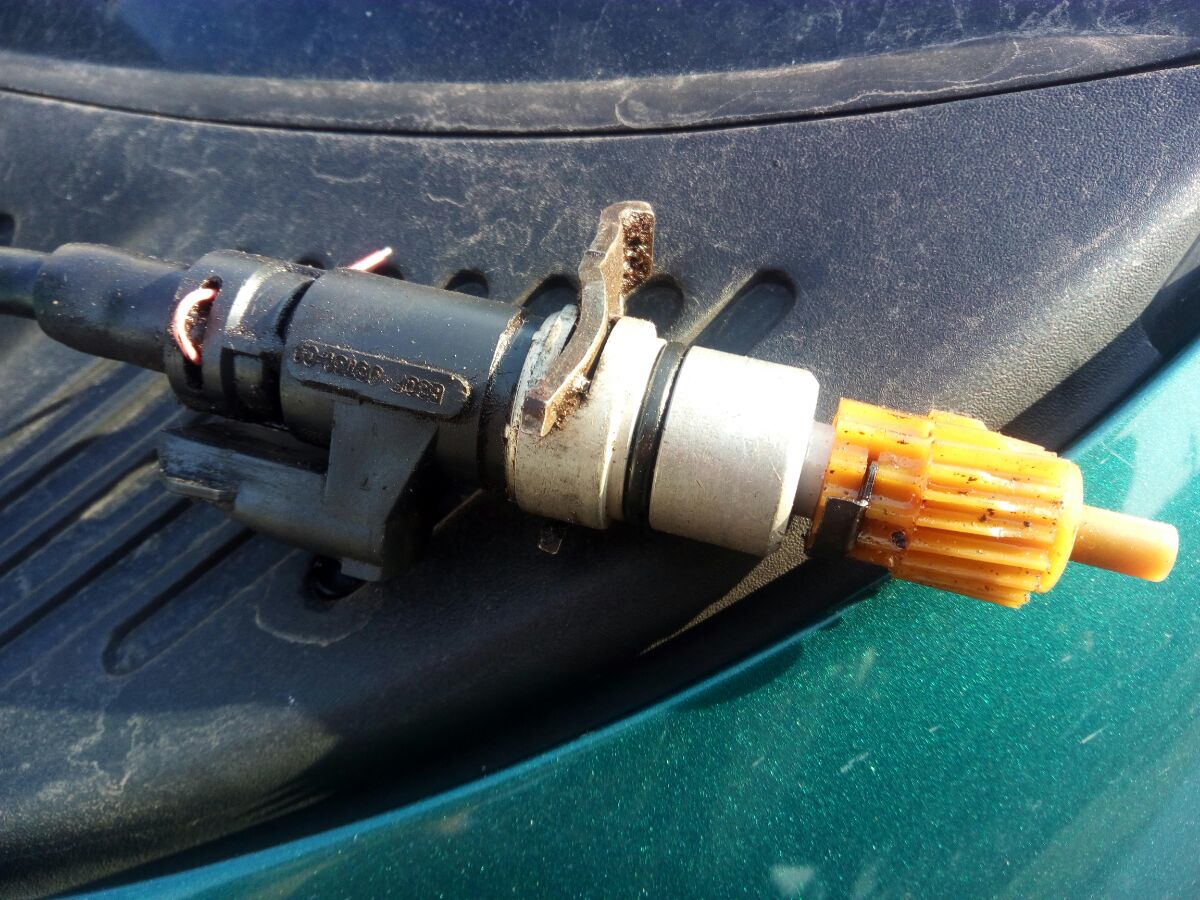

Датчик скорости и шестеренка от AX4N не подходит к AKПП AXOD !!!! Вот так выглядит. Меньше размером. У шестеренки 20 зубьев, шесть из них сломаны. Машина ездит, правда выдает ошибку РО500 -неисправность в цепи датчика VSS. Нужно менять.

Снимал смотрел все и нижний и верхний. С тросиками все, вроде бы, хорошо. Но, шестеренка потеряла уже шесть зубьев..имеются трещины корпуса датчика. К тому же, нужно смотреть верхний тросик и сам спидометр/одометр, стрелка шалит, показывает скорость 180..... Нужно разбирать приборку. Жду тепла, новый датчик и шестеренку... Будем работать. Кто знает, спидометр можно ремонтировать?

Привет всем .Вчера только менял свою шестерню .Стояла на 19 зубов а поставил на 20 снял с донора.Вроде работает.У меня переключение по всем скоростям в районе 2 тыс оборотов.Как то очень быстро переключается .Но скорость вроде набирает нормально. Поделитесь у кого как переключение происходит.
