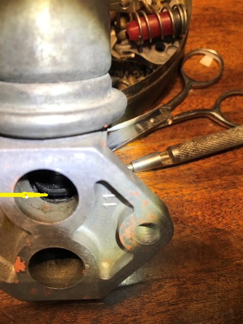

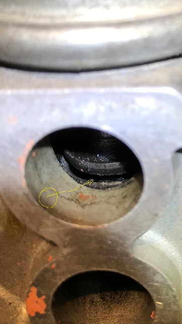

Привет! Кто знает, должен ли быть зазор между седлом и клапаном в регуляторе холостого хода в снятом виде??? В моем регуляторе есть зазор порядка 2 мм, вот и чешу репу, должно ли так быть? Обороты двигателя 950 -1000. Фото прилагаются.

привет, так и должно быть

Спасибо!! Помыл, почистил, смазал силиконовой смазкой поставил, и мало что изменилось, обороты как положено сначала 1200, потом упали до 750 плавают до 800, после прогазовки снова держат 1000-1100 не дождался пока упадут. Надо рыть дальше. :wall:
Но ездить можно.
