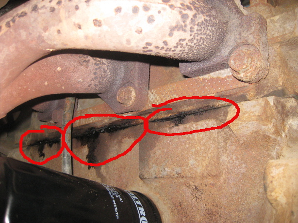

Как то, меняя масло, решил сделать ЛикБез по узлам ласточки :D Т.к. я новичок в техническом плане - вопросов возникло много.

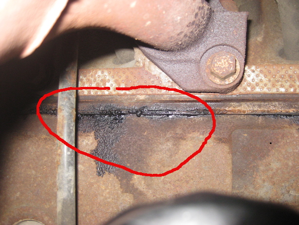

Один из них видно на вложенных фото: что это могут быть за подтеки на блоке двигателя? Пропускает прокладка и надо что-то делать/ менять, или все в норме - так бывает? (что интересует обведено красным)

Пока работает и антифриз сильно не уходит - не мешай технике работать. Как начнёт уходить сильнее - снимай головы и шлифовать, заодно притирать клапана и менять колпачки. На большинстве головок, которые видел, в этом месте была коррозия.

Дык, на 3,0 двигле проблем с головами почти тьфу-тьфу-тьфу не бывает. Чугунь. Я думаю можно обойтись заменой прокладок под головами. Надо промывать вентиляцию, видимо высокое давление картерных газа.

aleksandr писал(а):Пока работает и антифриз сильно не уходит - не мешай технике работать. Как начнёт уходить сильнее - снимай головы и шлифовать, заодно притирать клапана и менять колпачки. На большинстве головок, которые видел, в этом месте была коррозия.
Да одна из причин почему полез - антифриз "уходил". Способы подсказанные знакомыми себя не выявили: (1) масленой пленки в расширительном бачке не было, (2) на крышке маслозаливной горловины рыжего налета, пены и т.д. не было.
Катализатор (? не уверен в названии) и двигатель справа и снизу были мокрые, ОЖ уходило где-то 0.5л в день. Течь начиналась из-под помпы (как я понимаю: в торце двигателя, за ремнем/роликами навесного оборудования). Мы с тестем подтянули 2 болта крепления помпы, и вроде как все стало ОК, но сейчас , вроде опять та же беда с подтеканиями - уходит ОЖ, мокрый блок. :?: Сталкивался кто с таким? (да, мот эта инфа важна: менял катушку на днях, т.к. троило и двигатель с машиной колбасило, особо чувствовалось на нейтралке и при стопе на "D"- мелкая вибрация всей машины. Может от вибрации и проблемы с подтеками. PS. после замены катушки вибрации остались, диагностика показала проблему 2го цилиндра (средний сзади, правильно? :?: ), но мастер напирал, что мол надо поездить - может "рассосется"/само про чиститься. :D ) Меня конечно это смутило, но больше, он сказал, ничего сделать не может (или не хочет возиться со снятием впускного коллектора)

По фоткам понял что течёт из под головки блока. Под выпускным коллектором стоит прокладка, а "Вулкан" с завода выходит без прокладок выпускного коллектора (на герметике). Видимо, в двигатель уже лазили (или, по крайней мере, откручивали коллектора). Может, и головку плохо притянули. Сколько машина после этого прошла? Может, ещё можно дотянуть? Обрати внимание на крышку радиатора или расширительного бачка (не знаю какая у тебя система) на ту, что с клапанами. Из за неисправного клапана может быть повышенное (или пониженное) давление в системе охлаждения.

Подтеки на фото видны из под коллектора, а там что может течь? Не сгоревшее топливо, масло или антифриз. Надо смотреть 5 цилиндр. Верно, там от расположен, смотреть там нужно сняв жабо с дворниками и т.д. и то хреново будет видно. Померить компрессию.

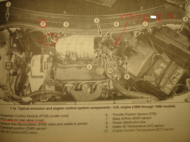

Вентиляцию картерных газов в коллекторе промывать и чистить надо см. рис., но в данном случае это не та проблема.

клапан пластмасовый обозначен 2 , просто вставляется в крышку, чтобы снять нужно потянуть вверх. И посмотреть трубку возле маслозаправочной горловины и входящий у всасывающий патрубок воздушного фильтра

На фото -подтеки на блоке цилиндров (есть на обоих блоках) Цель вопроса была - не говорит ли это о проблеме прокладки блока и не значит ли это что эти прокладки пора менять.
