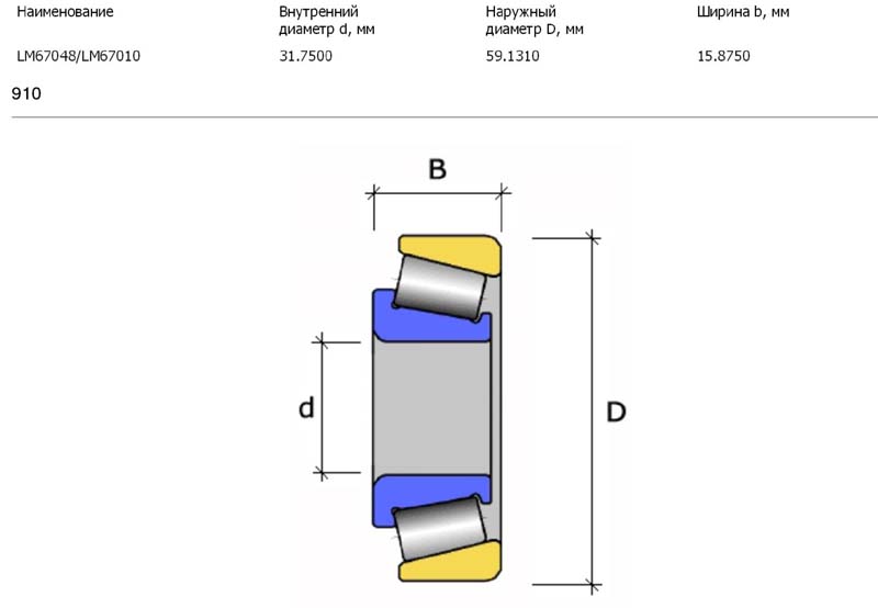

Задний внутренний (роликовый) Чероки, Таурус - 00921B, 070925C, KLM67048.LM67010 (FAG), BR6 (SKF), E0ZZ-7F431B (Ford)

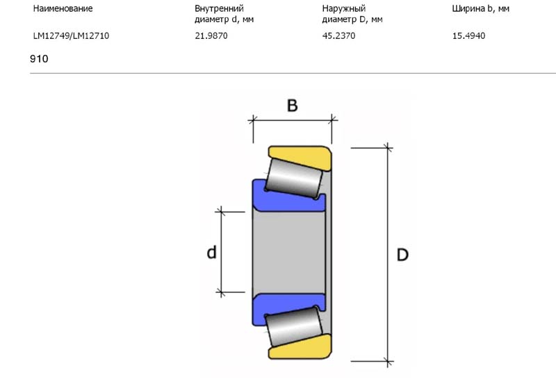

Задний внешний (роликовый) Таурус - 01144A, 080318C, LM12749.LM12710, E7TZ-1216A (Ford)

Подшипник внутренний: d = 32 mm, D = 59 mm, ширина = 16,6 mm (не знаю как правильно измерить)
Подшипник внешний: d = 22 mm, D = 45,25 mm, ширина = 16,6 mm

Вот нарыл инфу на подшипник.ру
Офигеть! Намерил, блин! Слесарным штангелем 2 кл :oops:
Re: Подшипники задней полуоси
Намерил, как раз все хорошо. Не заморачивайся. Всем спасибо. Подшипники буду брать. Комплект подшипников (внутренний,внешний) -$ 28,7, сальник - $ 6,25 , передний подшипник (Тимкен) - $ 62.5
