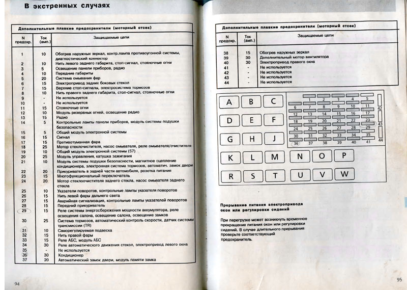

Схемой предохранителей 95 год никто не богат?
В идеале на русском, с мощностью и описанием что за что отвечает.
И небольшим файлом, чтоб дачный интернет проглотил.

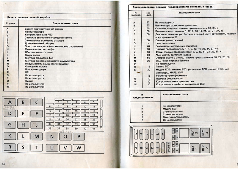

Таблицы предохранителей и реле есть в заводских мануалах и на английском, и на русском.

Спасибо за схему, буду разбираться, искать чего не хватает. Размер пердохранителей ещё какой-то маленький, стандартные не подойдут :(

Ага. Знаю. Поэтому и табличку вставил. Не ругайся. Я не виноват.

народ а подскажите,на 94 год такая же схема или нет?
Дикий
Сообщения: 67
Зарегистрирован: 26 дек 2011, 16:55
автомобиль: FORD WINDSTAR GL 3.8 1995
Откуда: FORD WINDSTAR GL 3.8 1995
Re: Схемой предохранителей 95 год никто не богат?
Сообщение Дикий »
marlboro89 писал(а):народ а подскажите,на 94 год такая же схема или нет?
marlboro89, нет на 94-95 год схема немного другая.
В английской версии мануала - правильная на стр. 334-335.
В русской версии, то что показано выше, только схема предохранителей моторного отсека подходит ко всем годам.
Хотя можешь сравнить с английской версией, может есть как разница, но я лично не нашел. (стр. 348,349).
