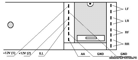

Добрый вечер! Ребят, я тут решил заменить стандартную кассетную магнитолу на новую. Снял старую, а там 4 разъёма (куча проводов)и не понятно какой за что отвечает! Может кто сам менял у себя в авто, подскажите какие цвета проводов за что отвечают, а то только синий и черный по цветам совпадают + откуда брать и остальное не могу разобраться!

Может есть у кого схема этих самых разъёмов с обозначением цветов проводов?

Re: Замена магнитолы!
левый передний +
левый передний -
левый задний +
левый задний -
правый передний +
правый передний -
правый задний +
правый задний -
Разъём силовой (серый):
+12 Вольт с аккума
это не земля! ХЗ, не помню (можно не подключать)
+12 Вольт с замка зажигания
подсветка
земля
управление антенной (усилителем)
Цвета проводов у меня не совпали с мануалом.

Ни фига не понятно ни по схемам, никак! Ведь у нас там стоит управление магнитолой с заднего сиденья, оно тоже подключено к магнитоле, а какой разъём там из 4х отвечает за заднюю панель управления, не понятно! На магнитоле на самой вообще ничего нет, никаких схем подключения и не расписано какой провод куда, откуда! Походу придётся дальше ездить с кассетной штатной магнитолой!

Не грузись лишними проводами. Управление с задних сидений работать с новой магнитолой ведь не должно? Из четырёх фишек выбери две, с питанием и динамиками. Про остальные две фишки забудь, не нужны они тебе. Силовая фишка должна быть с проводами толще, ну и при включённом зажигании там напругу можно тестером или лампой-прозвонкой пощупать. Разъём динамиков тоже легко ищется, прозвони на всяк случай что напруги нет, да подай от новой магнитолы звук на два провода рядом. Дима же расписал по-русски, что в разъёме куда должно подходить.
