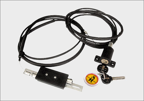

Трос можно купить готовый для запирания капота "hood lock".

rudy писал(а): Трос можно купить готовый для запирания капота "hood lock".
тоже вариант! спасибо за полезную инфу, буду знать что такая штука есть в природе.
