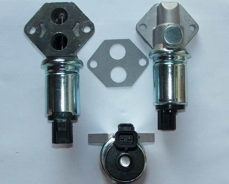

Номер 2 на эскизе:
клапан хх.gif (33.84 КБ) 10705 просмотров
Стоит на впускном коллекторе, пускает воздух в обход дроссельной заслонки. Выглядит примерно так:
Этот клапан не от Винда, просто похожий
фото клапан хх.jpg (88.38 КБ) 10705 просмотров

у меня сверху накрыт защитным чехлом по моему из резины,поэтому можно сразу его не заметить в недрах)
Re: ПЛАВАЮТ ОБОРОТЫ
из пластика там чехол, на двух гаечках. 3.8 я уже с закрытыми глазами разбираю-собираю )))

Спасибо за ответы - я так и думал что это IAC... Значит промываем так - отвинчивать вот ту пару болтов что на фото, и пшикать очистителем для карбюраторов (сольвент советует мистер Хайнс в книге) прямо внутрь и туда где она крепилась?
