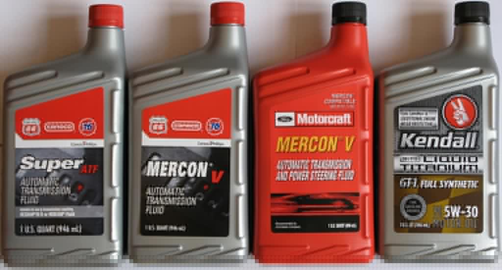

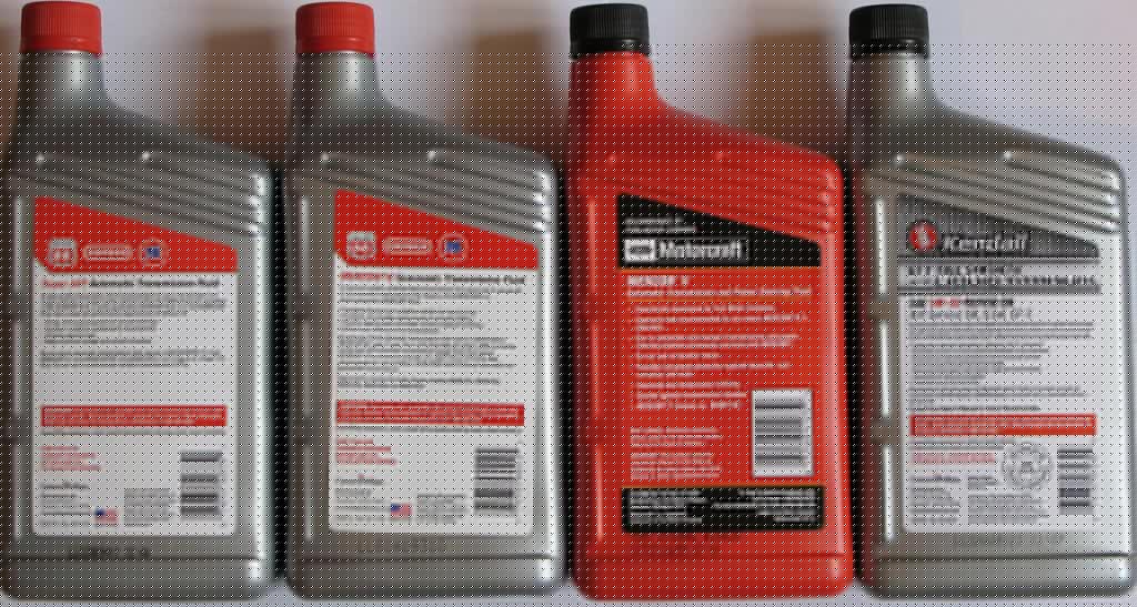

4) По-прежнему выпускается и жидкость по спецификации ESP-M2C166H http://www.chrysanindustries.com/pdf/pr ... rd166h.pdf (это исторически предшественник спецификации Mercon, специально созданный для фордовских АКПП), но её ТЕПЕРЬ рекомендуют только для раздаток отдельных автомобилей, не рекомендуют для АКПП (из за добавки модификаторов трения, требуемых в раздатке): http://www.fcsdchemicalsandlubricants.c ... on%20Fluid
5) Кто упорно не хочет переходит на Mercon V, порекомендовал бы вот эту (OEM Motorcraft USA) недорогую жидкость от Kendall с минеральной основой (и температурой застывания -40):
http://www.conocophillipslubricants.com ... %20Web.pdf
В Москве эта ATF есть, форумчанам всегда поможем!
При этом минеральная основа и пакет присадок будет максимально совместим с тем, что плещется у вас в АКПП CD4E и ГУР и для ДОЛИВА это будет наилучшим вариантом. Хотя при замене (полной или трёхкратной частичной) всё-таки лучше будет Mercon V (Mercon compatible)...

- back.jpg (34.39 КБ) 78648 просмотров
- front.jpg (33.09 КБ) 78648 просмотров
