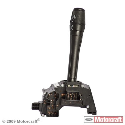

Ребята,привет!У меня такой кикоз был.Решил его так:снял кожух рулевой колонки.Сверху большая фишка,перебрал её,и вуаля :D
Re: не горит аварийка
Ну да. Слева на рулевой колонке подрулевой многофункциональный переключатель (поворотники, дальний свет, стеклоочистители, аварийка). Аккуратно: при разборке выстреливает-рассыпается много пружинок и контактов. Смазку беречь, вытирать только подгоревшую (новая стоит очень дорого).

Есть Electronic Flasher Relay. Если оно щелкает при поворотах налево и направо, то остается только этот переключатель (если сигналка мигает габаритом, а не аварийкой).
