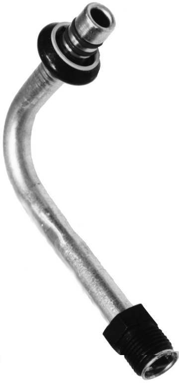

компрессор цел.Обошлось всё оживлением датчика низкого давления и надо заменить трубку (на фото)
трубку заказал, жду

Действительно странно, дымок, трубка и датчик между собой никак не связаны, и трубка как новая выглядит :(
Ждем диагноз :geek:
