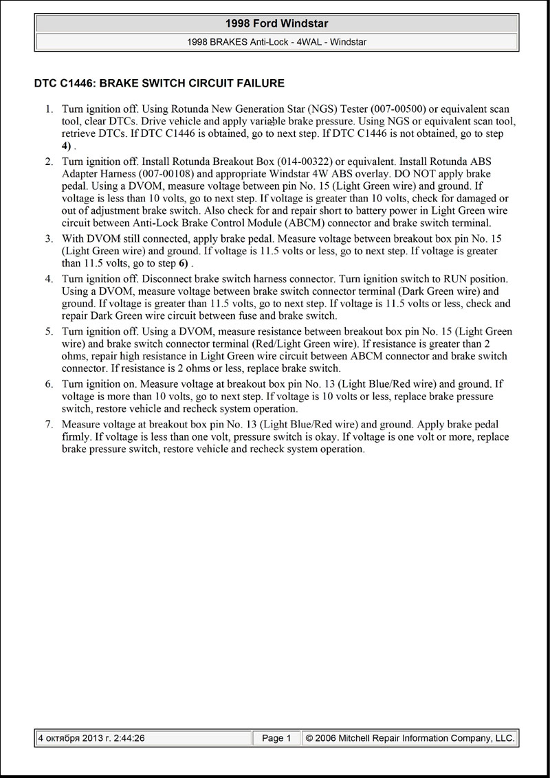

По ошибке с1446.
Петр, мне трудно давать советы, т.к. трекшена у меня нет (тема то была про круиз). Вот что удалось нарыть у Митчелла:
dtc c1446.jpg (198.32 КБ) 11243 просмотра
Стесняюсь делать перевод на русский (с моим то знанием наглицкого). Речь идет про эти датчики:

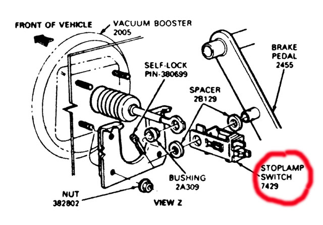

Петр писал(а):Этот датчик, на самой педали находиться
Да, в точке соединения педали с вакуумником:

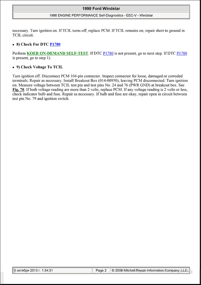

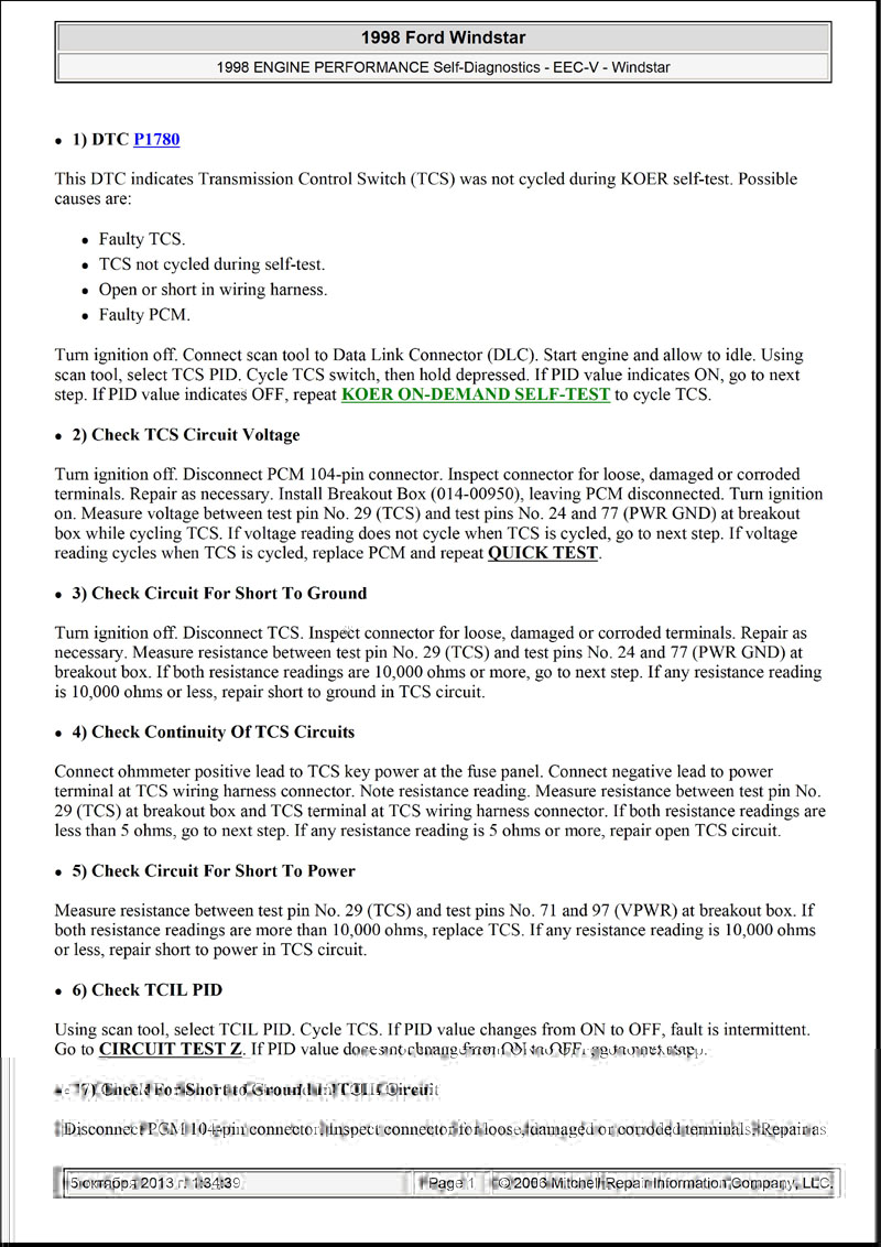

По ошибке р1780 - Transmission Control Switch (O/D Cancel) circuit is out of Self-Test Range:

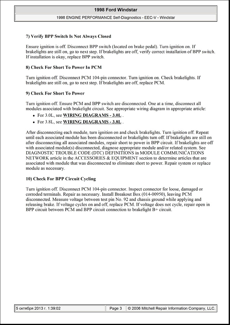

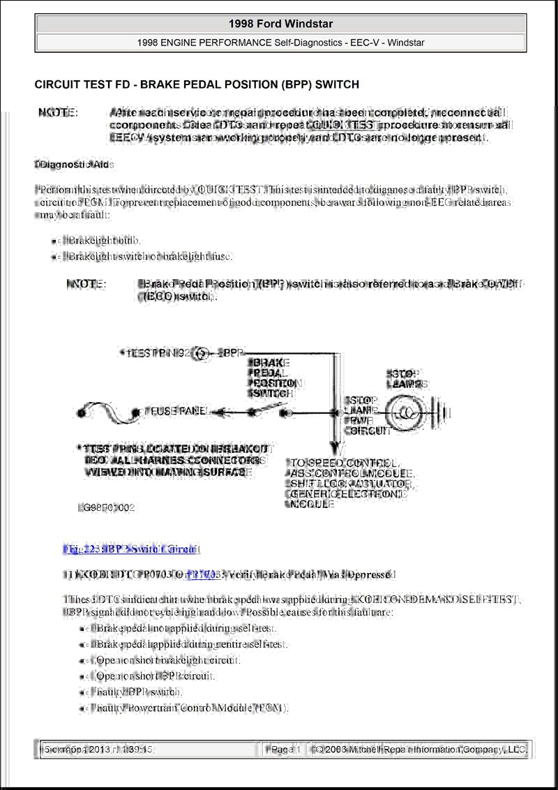

По ошибке р1703 - Brake On/Off Switch out of Self-Test Range:
