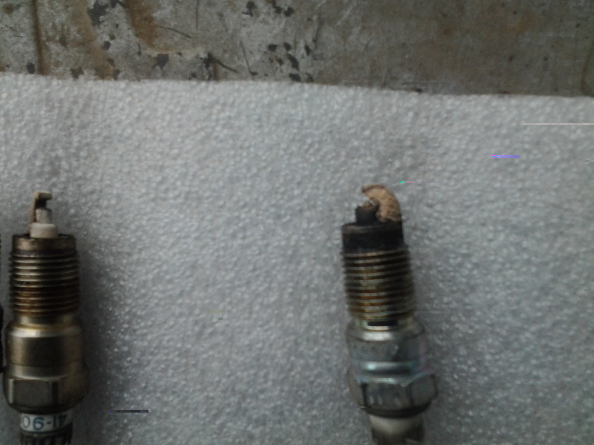

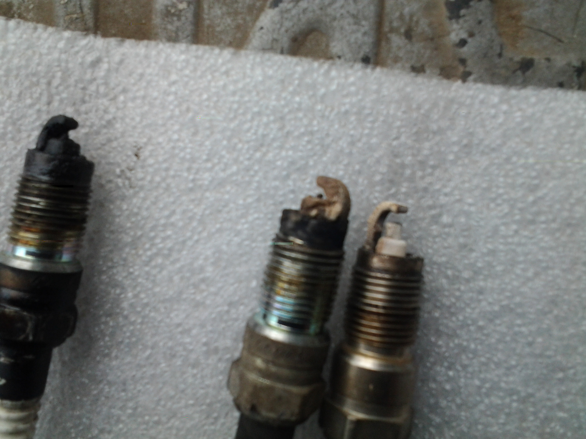

В январе заменил свечи и провода, (свечи загажены)первые 10-12 тысяч км двиг шептал, после начались перебои в работе, (подтраивал), выкрутил свечи-
Снова кака на них, заменил..... опять проехал десятку те же симптомы ......сейчас попробую фото прикрепить.
- Слой нагара, и последствие перестаёт работать и её заливает.
- 20140220_132900.jpg (774.51 КБ) 9109 просмотров
- 20140220_132856.jpg (780.79 КБ) 9109 просмотров

Масло жрёт? ДМРВ чистился? Свечи засираются в следующих случаях:
1. излишне обогащённая смесь
2. попадает лишнее масло в камеру сгорания (маслосъёмные кольца, компрессия, маслосъёмные колпачки и направляющие клапанов)
3. несоответствие типа/калильного числа свечи, или нерегулярная искра.
Ищи, что у тебя.
Ищи, что у тебя.

Масло жрёть...датчик чистил....aleksandr писал(а):Масло жрёт? ДМРВ чистился? Свечи засираются в следующих случаях:
Ищи, что у тебя.

Ну вот и основная причина. Сожранное масло отторгается в глушитель, и/или из щелей на асфальт. Если в глушитель, то сгорает оно в камере сгорания, засирая в том числе и свечи. Попробуй поменять колпачки, не поможет - капиталка. На 95год запчасти гуманные и в наличии.Владимир 7477 писал(а): Масло жрёть...датчик чистил....

Благодарствую, с колпачками понял, а вот насчет капиталки... не дымит, тянет, компрессия в норме....aleksandr писал(а):Ну вот и основная причина. Сожранное масло отторгается в глушитель, и/или из щелей на асфальт. Если в глушитель, то сгорает оно в камере сгорания, засирая в том числе и свечи. Попробуй поменять колпачки, не поможет - капиталка. На 95год запчасти гуманные и в наличии.Владимир 7477 писал(а): Масло жрёть...датчик чистил....
