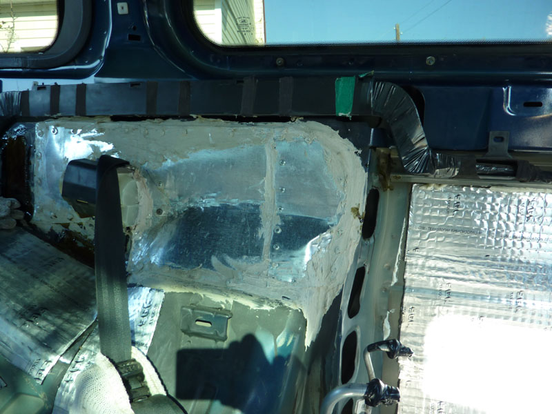

Aleksandr полечил мне правую сторону
А слевой - я расправился так. Дырку же надо на зиму закрыть.

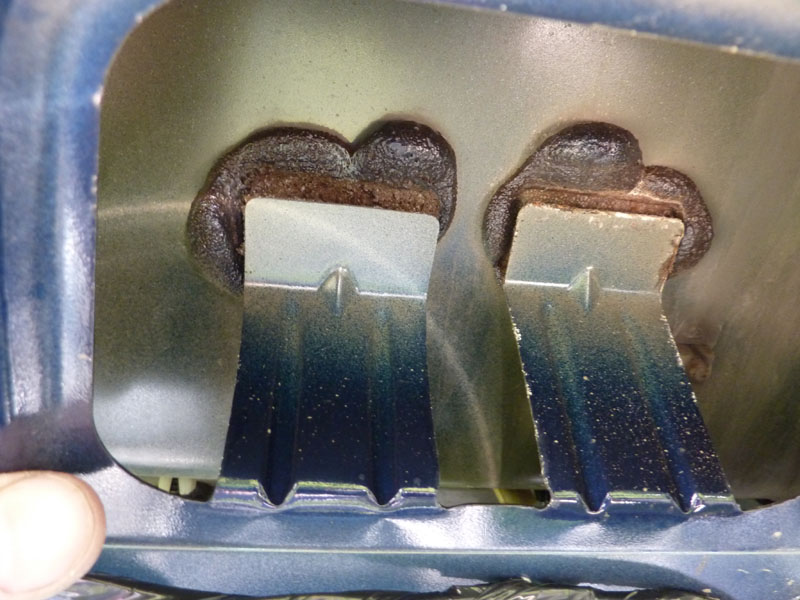

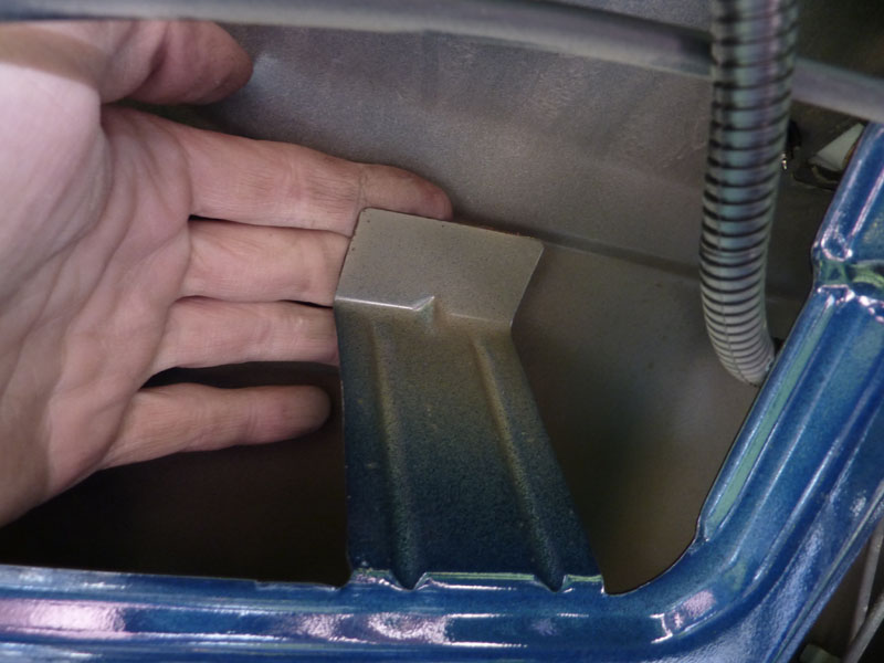

Попутно возник вопрос. Расклеилась задняя дверь (внешний лист отклеился от арматуры)
Задняя дверь.JPG (107.42 КБ) 15260 просмотров
Во как
Задняя дверь2.JPG (80.67 КБ) 15260 просмотров
Такая же хрень по всему левому борту (зимой продавили снегоуборщики). Такая же хрень у Фокуса на задней двери.
Это что: фирменный знак Форда?
Чем приклеить это безобразие?
Re: Подгнивший кузов - как лечить?
Я очистил это безобразие от остатков старого клея (он легко снимается),обезжирил и загнал туда из тюбика строительным пистолетом клей для стёкол.
Прилипло намертво .Греметь перестало. Не надо пытаться убрать зазор. Просто заполнить его клеем. Прижимать тоже не надо.

Присоединяюсь к ford у, клеил строительным пистолетом только не клеем для стёкол, а тоже строительным клеем, главное посмотреть диапазон температур и что он умеет склеивать.

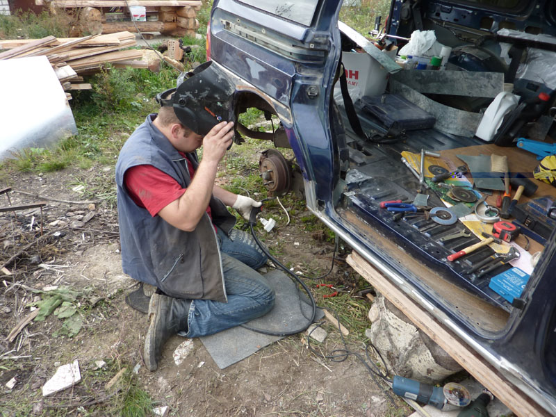

вопрос по сварке. как предохранять всю электрику при сварке? подъехал к знакомому сварщику выключил массу и тут вспомнили про "мозги". чёй-то страшно стало. так и не подварил.
селянин писал(а):вопрос по сварке. как предохранять всю электрику при сварке? подъехал к знакомому сварщику выключил массу и тут вспомнили про "мозги". чёй-то страшно стало. так и не подварил.
Димину машину варил, не отсоединяя мозга, свою тоже, только аккум скидывал...
